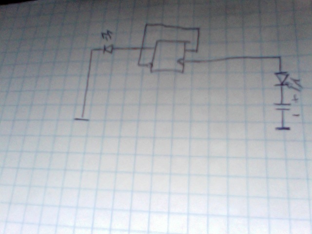

#7 Příspěvek od petrnezval »
LAIK :D
A jak to mám zapojit?
Nějak takhle? Dá se to v něčem nasimulovat?
Sorry že je to zrcadlově (webka)
(63.97 KiB) Staženo 134 x

#8 Příspěvek od WLAB »
To je tedy vypeceny schema, jak jsi na nej prisel?
Urcite je potreba abys to postavil zrovna ty? Nemas nejakeho znameho, co tomu alespon trosku rozumi?

#9 Příspěvek od petrnezval »
Kdybych znal někoho kdo to postaví tak neotravuju tady.
A jelikož se to tady očividně hemží profíkama, tak sem doufal v odbornou pomoc. Třeba nějaký návrh schematu, jaké součástky použit, v čem to nasimulovat...zatím jediná rada byla použít D. Tak jsem podle zatím dosažených vědomostí zbastlil schéma. :D

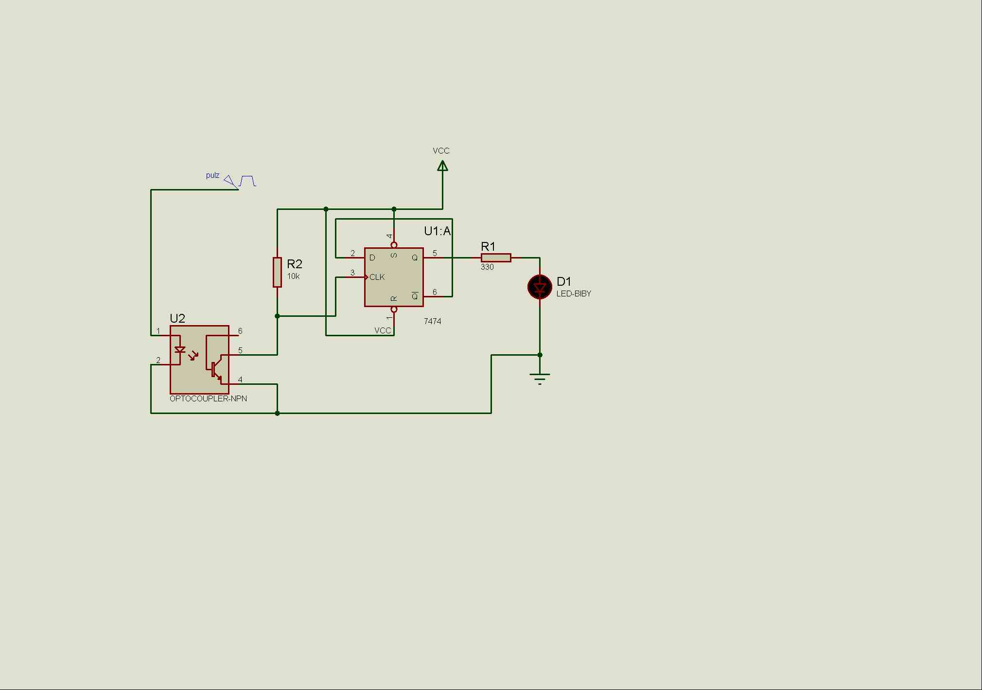

#13 Příspěvek od jano80 »
v simulatore to behalo celkom dobre. Takze teoreticky by to mohlo fungovat. Samozrejeme optoclen nahradit fototranzistor + LED
(64.75 KiB) Staženo 147 x

#14 Příspěvek od WLAB »
Ano, tak by to mohlo byt, ale za fototranzistorem bych rad videl nejakou tu hysterezi kolem rozhodovaci urovne. Odporem R2 pak jde nastavoval citlivost. Ovsem v pripade, ze za tim nasleduje TTL hradlo, tak dost omezene.
