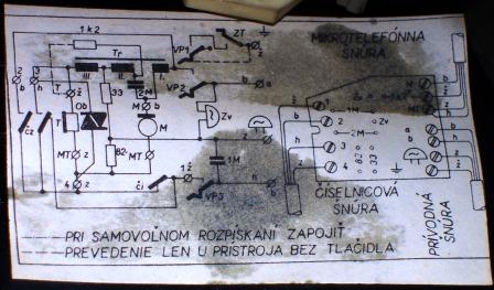

Tak to jsem se spletl, měl jsem na mysli ty šedé AS-20. Ale vnitřním zapojením se asi moc lišit nebudou. Pokud by všechny pokusy selhaly a telefon má sloužit jako prostý zvonek, tak by se ta kastle dala vybrakovat a umístit dovnitř obyčejný zvonek na 8V. Místa je tam snad dost. V tomto případě bychom nemuseli řešit, jaké napětí půjde přes zvonkové tlačítko, příp. tam cpát optotriak se zvláštním zdrojem.
Zapojení telefonu AS-20
(40.48 KiB) Staženo 397 x
