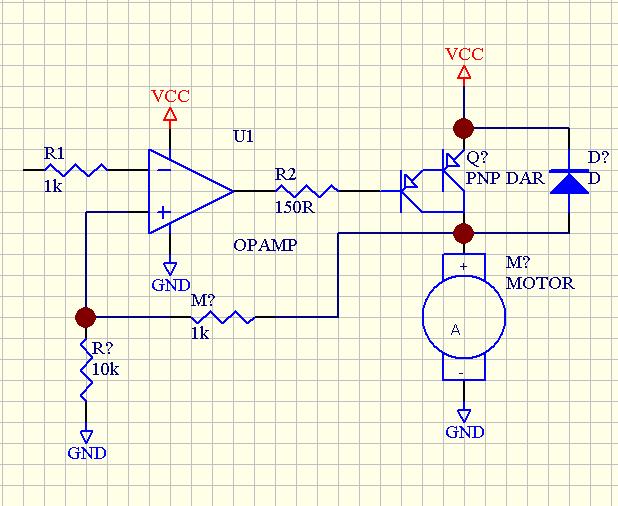

procesor
Příspěvky: 5286
Bydliště: PO
#14 Příspěvek od procesor »
Niečím takýmto.
Operák musí dať toľko prúdu, aby vybudil koncáky na požadovaný prúd motora na plný výkon. Aby sa nemusel použiť vykonový operák, niektoré regulátory majú pre plný výkon pripojené relé. To sa zapína komparátorom pre to najvyššie napätie z digiriadenia.
Neviem čo skladáš a o čo sa snažíš. Ak máš pokazený ten regulátor, treba ho opraviť, alebo pohľadať na vrakoviskách.
(59.83 KiB) Staženo 105 x

#15 Příspěvek od dargon »
no je to nerozebiratelne bez poskozeni je to zalite v tvrde gume, ale jsou tam asi 2 integrace a 2 FETy a par soucastek okolo ..... jinak ja to zatim vyresil jedoduse, darlington a na bazi potenciometr, ale nejde to nastavit tak jak bych si predstavoval jo ten potak je 10k
