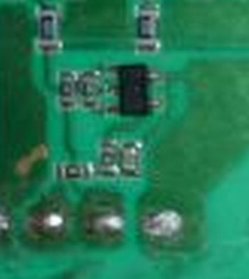

a nevím teda jeslti tohleto je tranzistor ale má 5nožiček a je označen jako 204 2A.

TPS2042AD je něco jiného a to co tam máš vyfoť, možná se to pozná.
a jinak v příloze posílám fotku toho asi tranzistoru 204 2A (ta fotka je zvětšená hodně a ořízlá.

http://www.torex.co.jp/english/products ... _11~17.pdf
