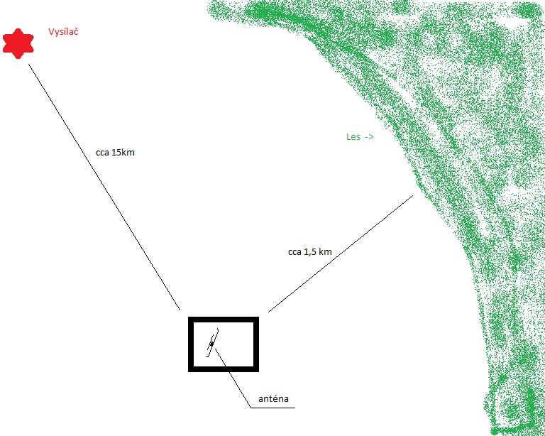

Bydlím na vesnici cca 15 km vzdušnou čarou od vysílače Brno-hády. Dům je místěn poměrně vysoko, takže ze střechy mám téměř přímou viditelnost na vysílač. Na opačné straně než vysílač je ve vzdálenosti 1,5 - 3km od domu les.
Problém: Na příjem signálu používám velké husté síto bez zesilovače umístěné na půdě domu. Pokud je dobrý den je podle měřiče v STB úroveň signálu 80%, kvalita 90%. Většinou ovšem dochází ke skokovým výpadkům signálu xkrát do minuty, někdy v pravidelných intervalech jindy nahodile. Zkoušel jsem víc přijímačů a jediný, který je schopen nějak fungovat je jakýsi noname z tesca, který ležel ve skříni kvůli tragické citlivosti.
Bohužel ani já ani nikdo v mém okolí nedisponuje měřící technikou, která by byla schopná zjistit co se vlastně na anténě děje. Mám teorii, že se na anténu dostává jak signál od vysílače tak i signál odražený od lesa a společně dělají v STB bordel. Zajímavé je, že pokud fouká vítr, jsou poruchy mnohem intenzivnější a někdy se TV nedá dívat vůbec.
Chtěl bych zkusit vyměnit anténu za nějakou směrovější, ale bohužel nevím jakou. Potřebuji přijímat brněnské multiplexy čili od k25 do k64. Nejdřív mě napadlo jen přikoupit k sítu direktory, ale myslím, že bych jen vyhodil peníze z okna. Změna polohy antény nepomáhá.
V dílně, přijímám signál na malé síto umístěné na plotě cca 3m pod úrovní domácí antény a nikdy jsem o poruchách neslyšel. Když jednou za půl roku uvidím kostičku tak moc. :?
Poraďte někdo vhodnou anténu nebo řešení.
Pro lepší představu
(139.63 KiB) Staženo 92 x

Rozhodně to nebude odrazem - síto má poměrně úzký vyzařovací diagram a to už bys musel mít "jo kliku", aby ses při natáčení na vysílač zrovna "trefil" nějakým parazitním bočním lalokem na odraz s tak posunutou fází oproti hlavnímu přijímanému signálu, aby to udělalo paseku. Spíš to bude něco, co způsobuje rušení někde na spojnici mezi Tebou a vysílačem - pokud si můžu tipnout, budu hádat vn linku, která má staré izolátory nebo v blízkém okolí vedení stromy - větve a když začne fučet, začne to někde jiskřit - prostě přeskakovat, nebo srší koróna a produkuje to širokospektrální šum, který zahlcuje vstup přijímače. Bohatě na to stačí "polní vedení" 22kV. A samozřejmě - to umístění antény pod střešní konstrukci je dost podstatný ZÁPORNÝ vliv, který je potřeba eliminovat "vyhozením sejta na luft" - anténa pod střešní konstrukcí má podle materiálu krytiny a ročního období (sníh na střeše!!!) signál horší klidně až o 10dB.

To VN vedení by bylo možné, jelikož na poli za domem jedno bylo, ale před měsícem ho zlikvidovali a změnu jsem nepoznal. Zesilovač tam dávat nebudu, to už by nelo vůbec.
Pokud bude slušné počasí, zkusím vyhodit anténu na komín.
Zatím díky za tipy, dám vědět jak to dopadlo.
