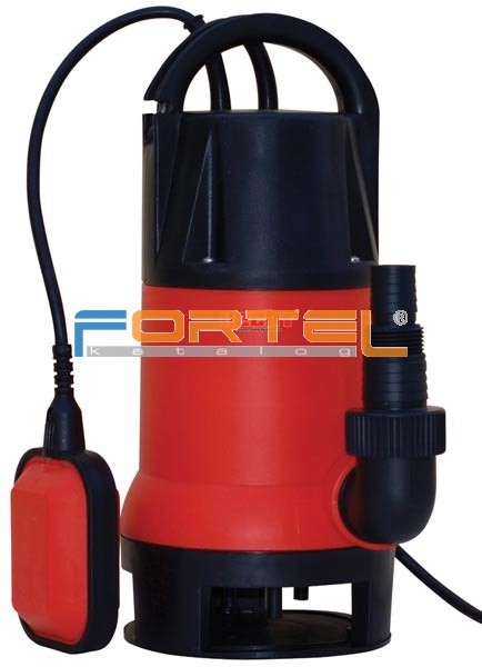

Do většího kýble ponorné čerpadlo s plovákem a má to bez bastlení.
Jindra
(37.76 KiB) Staženo 86 x
