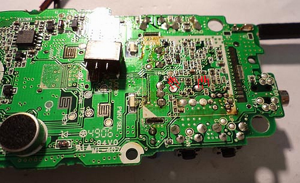

b) škrábnout spoje od filtru a osadit SMD kondíky . . .
vymena-filtru1.jpg- (154.98 KiB) Staženo 422 x

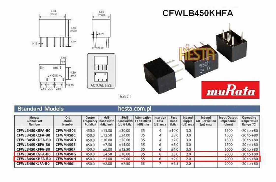

PsekTekk píše:ale nevim zatím presne který.
asi tenhle, má stejné rozteče nožiček a šířku akorát.
šel by ještě použít +/- 4,5 kHz
použití širšího filtru by už mělo vliv na kanálovou selektivitu přijímače . . .
filtry1.jpg- (175.05 KiB) Staženo 333 x
ok1hga píše:PsekTekk píše:ale nevim zatím presne který.
OK objednam a zkusim.
Nevim co me presne ceka az podstoupim postup vise zminovany. No kdyby jste nekdo, kdo uz jste opravu provedli mel treba nejake foto urcite pro me i ostatni by to bylo super a dost by to pomohlo.
