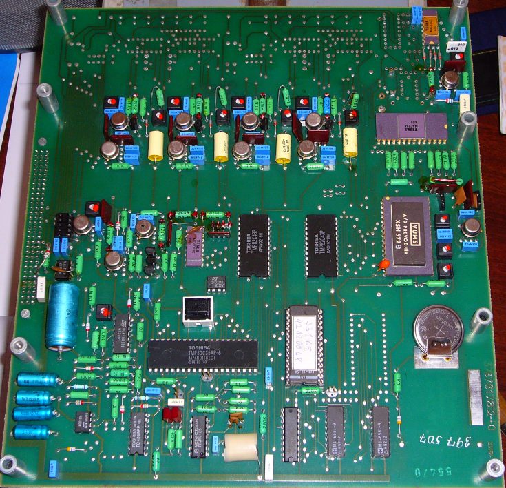

Dobrý večer!
Už dlhšie doma skladujem dosku z neznámeho počítača
Je osadená procesorom INTEL 8035, nejakou EPROMkou, ďalej su tam obvody MAC28A, MAC524C, MDAC08C, A/D prevodník XSH 5728, 2krát 8243P a ešte nejaké 74373, 7404, 4049 atď. (batéria..)
Vie niekto o čo sa jedná? pozeral som nejaké stránky o československých počítačoch ale túto dosku som nenašiel nikde a na doske nie su žiadne nápisy okrem čísel 376178.1-00 (je to vôbec z počítača?)

Zkus přečíst tu EPROMku, třeba to v ní bude napsané.

Ako pripojiť ju nejako? Tak na toto nemám vybavenie :?
Zostáva asi len možnosť, že to spozná niekto podľa vzhľadu.

To bude spíš deska z nějakého měřáku.

Nejaký výrobok od VÚMS. /Výzkumný Ústav Matematických Strojů/

To bude část nějakého jednoúčelového měřiče. Něco podobného jsem viděl kdysi v zařízení které měřilo odebrané teplo ve výměníkové stanici. Matně si vzpomínám že to v dokumentaci nazývali "matematický blok".

Toto vyzerá skutočne skôr na nejaký merací prístroj alebo regulátor.
Počítač určite nie.
Spracúva to viacero analógových vstupov, multiplexuje to, vrazí do A/D prevodníka (10?12 bitov). Má to zálohovanie dát...
Možno sa budete čudovať, ale takéto podobné monštrum bolo napr. v regulátore vzduchotechniky... Tiež 10 bit ADC, MUX, a iné podporné obvody.
Pokiaľ k tomu nenakreslíte alebo nenájdete schému, je to úplne nanič.

Chybí tomu deska se zobrazovači a tlačítky. Po stisku některého z tlačítek se postupně zobrazovaly údaje uložené v zálohované paměti. Možná ještě někde celé zařízení najdu a můžu jej i nafotit.
