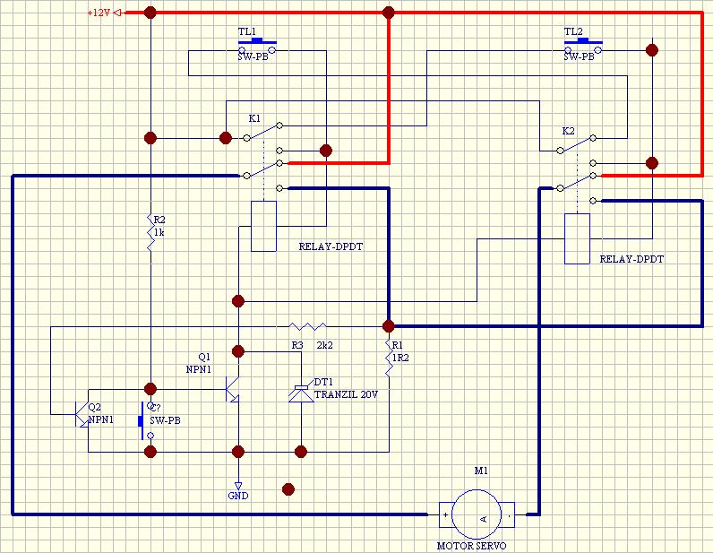

Třeba takto s relátkem
edit zapomněl jsem schema.
R,C zabrání aktivaci při rozběhu motoru.
(4.81 KiB) Staženo 136 x

Jak s relátkem? Upřesnění by mě hodně pomohlo

#4 Příspěvek od procesor »
Možno takto?

#5 Příspěvek od BOBOBO »
Nebylo by lepší to nějakými koncáky osadit ? Zmenšilo by se jak elektrické , tak mechanické zatížení soustrojí .
