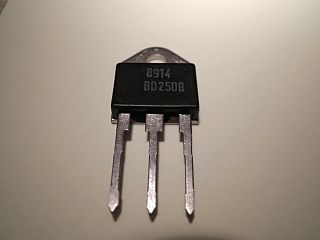

#10 Příspěvek od precizek »
Jestli chceš BD250B,tak mám. V případě zájmu mi pošli SZ adresu,pošlu ti to zdarma. :wink:
(25.73 KiB) Staženo 135 x
