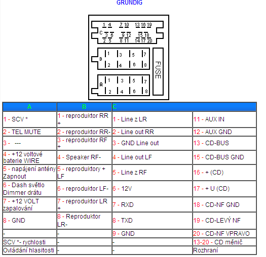

Todle jsem našel, je to ten horní konektor (C) ale asi to nezprovozním jelikož jsou vytrhaný ty dráty (ale jen 13 z 20 konektorů).
A navíc jsem taky zjistil že když kliknu na čudlík CD tak to napíše NO MCD.
(24.26 KiB) Staženo 115 x
#9 Příspěvek od EKKAR »
V tom pravém sloupečku vidíš, že to čeká na digitální komunikaci po sběrnici "CD-BUS" s měničem kompatibilním k rádiu - a ten si dělala každá firma spešl, takže jediná věc, kterou můžeš udělat, je jak radí Hill = pokusit se nasimulovat nějakým mikročipem odezvu CD-chargeru a pak nakrmit vstupy "AUX" nf signálem.
