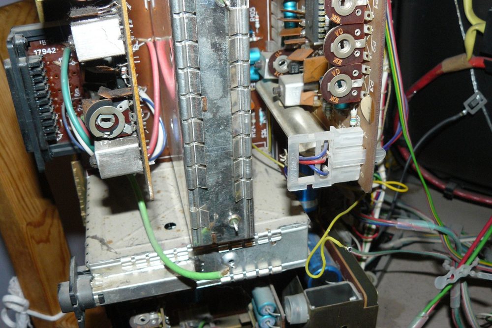

Dobrý den, minulý týden jsem si donesl výše uvedený televizor. Je funkční, ale při zapojení DVD nejde zvuk, pouze obraz. Odkryl jsem zadní desku a prohlédl jsem dle dokumentace cestu od SCARTU. A našel jsem dva odpájené dráty, jeden zelený stíněný a druhý žlutý, viz foto. Otázka zní, proč to někdo takhle odpájel?
Ještě mi obraz uskakuje cca o 2 cm vpravo, ale jen na AV, proč?. Děkuji za rady

Protože "se hrabal" v modulu OMF/ZMF a byl líný to zapojit zpátky (asi SCARTku nepotřeboval 8O :lol:

Žlutý i zelený připoj tam, kam patří, a na videovstup ve scartu připoj mezi pin 20 a kostru odpor 82 ohmů a bude po uskakování.

O kompozitní signál ani tak nejde, snad jen tolik, že normalizovaná úroveň na vstupu má být 1V v rozsahu černá-bílá, jenže tuto úroveň přesahují synchronizační impulsy.
Jenže dřív z těch přístrojů lezlo asi méně (nejspíš 1V špička-špička), než z dnešních, tak ten dělič vytvořený výstupním odporem zdroje signálu a vstupním odporem videovstupu televize zajistí asi o 20% vyšší úroveň, než pro jakou byl ten vstup televize počítaný. No a televize bere zatemňovací úroveň už jako synchronizační impuls.
