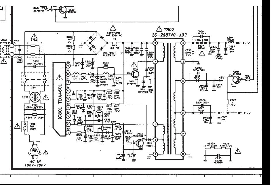

Omlouvám se ale nějak jsem to odložil měl jsem jiné starosti ano je to ta první na tom letáku, jinak jak jsem k ní přišel je to jedné staré paní na vozíčku tak mě kamarad poprosil abych se na to podíval proto jsem to scháněl chtěl jsem udělat dobrou věc na nový roka zatím ji půjčil starou tv Sony tak na co koukat má proto jsem to odložil v nejhorším případě ji ji i nechám je mi ji líto .Jinak na školení jsem nebyl neb se tím neživím , v Televizní službě jsem totiž dělaval do roku 1990 jsem už starší ročník víš a trochu neslouží zrak takže ještě jednou se omlouvám že jsem hned nereagoval :oops: Jinak klasika v tv nejde zdroj něco už v primeru , vadný tranzistor Q802 , dnes se do toho zahloubám a myslím že to půjde i bez schématu , když chce člověk pomoci nemohoucímu tak to jde ,nějak to udělám i bez té dokumentace .JInak díky za ochotu :wink:

Tak to rozdělej a napiš osazení a taky E-mail adr. (v Profilu ji "tutláš" :cry: ) - něco ti k tomu pošlu.
Jinak, já taky nejsem starý, ale pamatuju :roll: (jsem už 6. rokem v penzi) a do r. 94 jsem dělal ve fabrice. Když pak "klekla", tak jsem se dal na toto řemeslo, ale řekl bych: "líp už bylo" (snad za tvé éry) - :nevim:
Pokud je to ono (já to mám jenom v tišť. podobě), tak tu máš aspoň sch. zdroje:
Zdroj - sch.
(114.94 KiB) Staženo 10 x

#7 Příspěvek od perab »
Díky moc za to schéma je to ono :D :D :D :D
