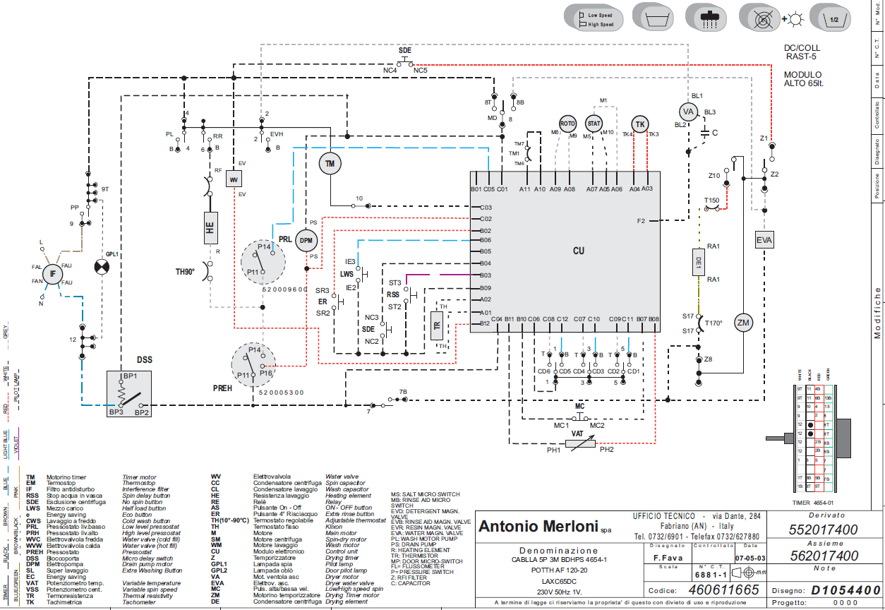

sr71 píše:mám obdobnou závadu na starší pračce Eurotech -
Tak Eurotech asi nemá žádné označení, proto je to jen jednou : http://elektrotanya.com/eurotech_ewt_72 ... nload.html
A opět na straně 13
eurotech.png- (260.52 KiB) Staženo 188 x
