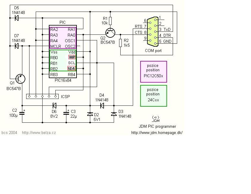

Postavil som si uvedeny programator-vid.schema.Pri pokuse naprogramovat 24C04 programator vypisoval chybu -PRISTUP NEPOVOLENY.A tak som si stiahol DATASHEET a po prestudovani som zistil,ze po privedeni kladneho napetia na pinWP programator nepovoli zapis-je to ochrana proti prepisu.No a ako mozete vidiet v scheme,tak tento WP pin je spojeny s pinom SDA,ktory podla datasheetu sluzi na obojsmenu datovu komunikaciu,teda predpokladam,ze na nom musi byt kladne napetie v dobe zapisu do pamete.Ak ano,tak potom je kladne napetie aj na pine WP a tym padom sa zapis nepovoli-co sa mi v praxi aj potvrdilo...Tak som pin WP na IO jednoducho odstranil a programator v pohode zapisuje,overuje a cita-proste funguje ako ma.
Len nechapem tej scheme-viete mi to niekto vysvetlit?
