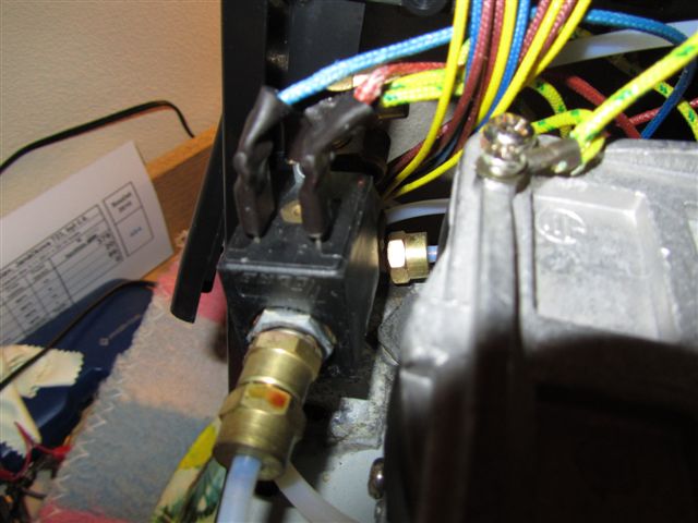

Přikládám několik obrázků vnitřnosti kávovaru. Snad se to bude někomu při jeho opravě hodit. Oprava zatím nebyla úspěšná, protože:
1. Přetlakový ventilek jsem mechanicky opravil. Bohužel nad pístkem je miniaturní O-kroužek průměr 3/1 mm, a ten jsem již v kávovaru nenašel. Buď je v chladiči nebo byl vyplaven do odpadu a ztracen.
2. Elektroventilem protéká pod cívkou kolem přídržné matice voda. Ventil se mi nedaří rozebrat. Po povolení matice cívky se celé jádro cívky jen otáčí, ale nelze jej vyjmout. Nevím co je skryto v té dutině cívky abych to rozebral, příčinu netěsnosti zjistil a případně ji odstranil.

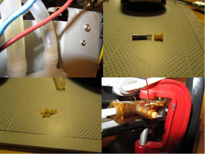

Regulační ventil 1. Pístek ventilu byl v odpadní trubičce, na druhém obrázku je pístek s pružinkou a střed fixačního kroužku, na třetím šrot fixačního kroužku a nakonec náhradní fixace čepem 0,8 mm
(50.09 KiB) Staženo 370 x

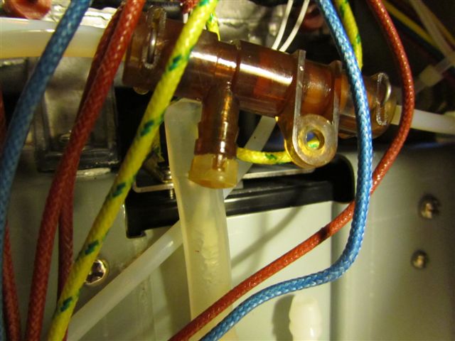

Druhý zpětný a regulační ventil. Po sejmutí hadičky do odpadu je vidět nepoškozený fixační kroužek.
(58.73 KiB) Staženo 268 x
Voda prosakuje z jádra cívky kolem té zinkované centrální matice. Vývod vpředu je klidový a vede přes 2 zpětné ventily do presovače. Vzadu dole je vstup horké vody do ventilu, vzadu nad ním za kabely je vývod horké vody do trysky při sepnutém ventilu.
(55.1 KiB) Staženo 279 x

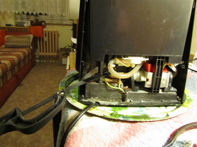

Levý šroubek držáku nádržky je zapečený, nepodařilo se mi ho ukroutit tak jsem ho odřízl.
(61.16 KiB) Staženo 318 x

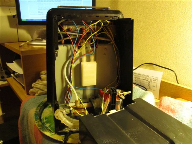

Nahoře je topnice a regulační ventil 2, uprostřed je chladič a přepad, vlevo dole sítko, vpravo čerpadlo. Pod vyklopeným držákem nádržky je průtokoměr.
(65.42 KiB) Staženo 391 x

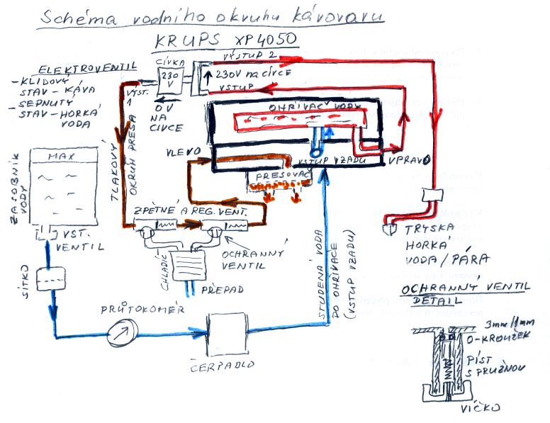

Zde je ještě schéma vodního okruhu kávovaru.
Při pohledu na kávovar zepředu je vývod horké vody na elektroventil vpravo. Horká voda do presovače přichází od elektroventilu přes dva regulační ventily a zleva znovu vstupuje do tělesa ohřívače, kde je již jen průchozí otvor. Studená voda má vstup vzadu
(72.59 KiB) Staženo 565 x

Ono by to možná ještě před sběrným dvorem zachránit šlo, ale nevím, jaký by byl výsledek (nějaké kompromisy).
1. Ty přetlakové ventily tam jsou dva a za sebou - možná by stačilo nechat tam jen jeden (nikdy jsem to nezkoušel), ale kdoví, co by to udělalo s výstupním tlakem presa (jestli by to pouštělo vodu do ručky pod malým tlakem, tak to určitě nějak změní výslednou kvalitu kávy - nevím ale jak) - muselo by se to vyzkoušet.
2. Toho elektroventilu se dá také zbavit, jen nebude funkční tryska (prostě ho překlenovat) - což by mohl být pro někoho problém :roll:
K těm elektroventilům - nějkteré typy se dají opravovat (jsou šroubovací a dají se kompletně rozebrat - viz obázek) a některé ne (jsou zalisované a dají se jen vyměnit), v tomhle presu jsou bohužel ventily neopravitelné. :?
