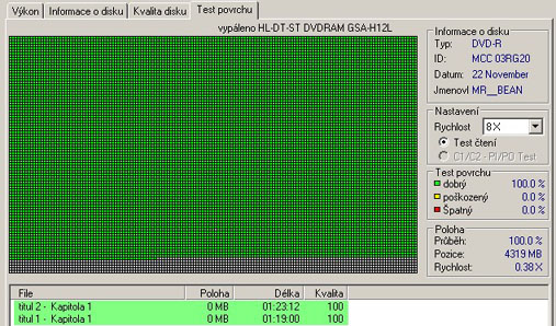

2. Používáš v Neru po vypálení "kontrolu vypálených dat"
3. Test hotového DVD, jeho vypáleného povrchu jsi dělal ?(též Nero)
