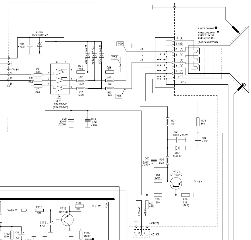

Dík za typ, přikládám schéma obrazovkové desky, je tam jen jediný tranzistor VT01 STPSA42, myslíš ten? Jinak RGB signály z hlavní desky jdou přes budiče TDA6107, tak mě napadlo, jestli to nemůže dělat on?

css píše:Jinak RGB signály z hlavní desky jdou přes budiče TDA6107, tak mě napadlo, jestli to nemůže dělat on?
Moze.

Zacni od konce,vyluc obrazovku a pak pokracuj dal.Jako prvni bych prehodil vyvody ke katodam a uvidis jak je to pokud obrazovka vada zustane pokud ne misto cervene Ti bude svitit jina.Pak pokracuj na vstup toho IO obdobne.
