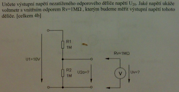

Mám otázku k tomuto příkladu vypočítal jsem si U20, U20= 5V.
Ale jaké bude ukazovat voltmetr napětí Uv bude to taky 5V?
Díky za odpověď.

Pokud to máš takto jednoduché , tak si zaměň značku Vmetru za odpor 1M a spočítej . Paralelní a seriové řazení odporů a poměr napětí na nich snad obecně znáš , tak aplikuj . Vmetr je v tomto (i jiném) případě spotřebič-zatížení odporového děliče .

Takže si vypočitam celkovy odpor. Prvni R2 s Rv paralelne, pak R1 s R2v seriove.
Zjistim celkovy proud I= U / Rcelkovy.
A pak můžu zjistit že napětí na R1 je U1= I* R1
a na R2 je napětí U2= I * R2 a tohle se rovná i napětí Uv ??
nebo mám počítat U2= I * R2v (R2v jako celkovy odpor paralelne R2 s Rv) ?

Razor339 píše:a na R2 je napětí U2= I * R2 a tohle se rovná i napětí Uv ??
Ty u toho nepřemejšlíš, v tom bude hlavní problém. On snad ten I teče přes R2, že chceš počítat U2 = I * R2? A proč počítáš napětí na R1, když tě nezajímá?

přes R2 je to U2= I2 * R2

Proč zase zavádíš další proud, kterej nepotřebuješ, ty jseš do toho počítání nějakej říčnej. :roll:
Přes co teče ten I a vytváří na tom úbytek U2?

No proud I teče přes R1 a pote přes R2Rv, ja už nevim sem ztoho uplne vedle

Snad si napřed spočítáš výsledný odpor paralelní kombinace R2 a Rv a potom napětí na děliči. Proud Tě vůbec nemusí zajímat.
Jak se počítá napětí na děliči ?

Razor339 píše:No proud I teče přes R1 a pote přes R2Rv
No fajn, tak jak teda bude to U2?

ZdenekHQ píše:Proud Tě vůbec nemusí zajímat.
Ale musí, ty taky znáš ten vzorec pro odporovej dělič jen na zpaměť co? :roll:

Jestli si chce mocí mermo odvodit vzoreček pro zatíženej dělič přes ohmův zákon, tak proč ne. Ale pamatovat si ho nebude.

ZdenekHQ píše:Ale pamatovat si ho nebude.
No právě, proto bude lepší, když si ho bude umět odvodit.

Já si myslím , že bys měl jen použít učivo fyziky 8mé třídy , právě nyní toto synátor bere . Obecně - potřebuješ jen výpočet paralelního řazení odporů a znát poučku , že napětí se rozdělí přesně v poměru velikostí odporů . Proud znáti netřeba . A počítat s písmeny jakbysmet .

Ja doporucuju nahradit delic podle Theveniva (alespon si ho procvici :D ) a pak ten nahradni obvod spolu s odporem Vmetru spocitat jako jednoduchy delic, to uz umi. :D
