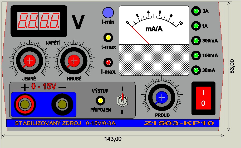

Připravuji konstrukci stabilizovaného zdroje 15V/3A s poloautomatickou volbou rozsahu analogového ampérmetru. K napájení je využito síťového transformátoru z televizorů řady Satelit, Pluto ...
Zdroj bude vestavěn v krabičce KP 10 šedé barvy. Pokud budete mít někdo zájem o stavbu, projděte sběrné dvory. Tyto malé telky se tam dost objevují. Trafo má oddělená vnutí primáru a sekundáru přepážkou, takže jsou z hlediska bezpečnosti velmi vhodná.
Dokumentace bude včetně mechanických dílů.
Tak bude asi vypadat přední panel.
(136.76 KiB) Staženo 204 x

Líbí se mi už design a myslím, že zrovna takový zdroj potřebuji. Už jdu prohledávat zásoby. Díky,Ivan

Co je to Imin?

Přepínání rozsahů ampérmetru je automatické směrem nahoru, tlačítkem I-min. přepneš na aktuální rozsah směrem dolů. Vlastně přepneš na nejnižší rozsah (30mA) a automatika okamžitě přepne na aktuání vyšší rozsah, pokud je to potřeba.Zatím mě nenapadlo, jak to jinak krátce nazvat.

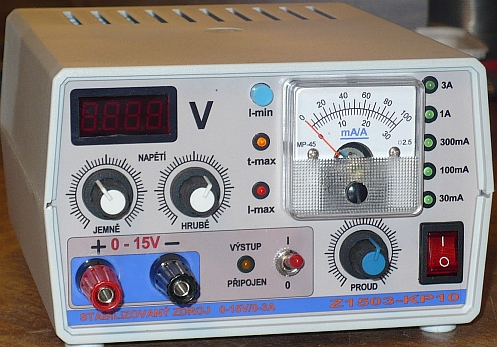

Už ve správné krabičce.
Přední panel v reálu
(191.98 KiB) Staženo 159 x

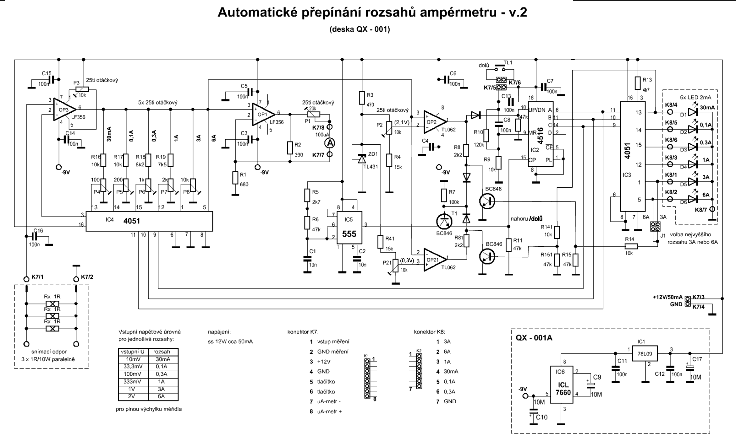

Myslíš, že by tahle relativně malá úprava, která řeší řazení nahoru i dolů, nestála za vyzkoušení? :wink:
edit: Jinak mám jen malou připomínku - způsob, jakým je řešeno spínání impulzů pro čítač je mi trochu "proti srsti", protože generátor s 555 běží stále a "asynchronně" s požadavky obvodu, což má za následek neurčitou délku prvního ovládacího pulzu. Řešil bych to spouštěním 555-ky. :wink:
oprava
Dodatečně jsem ošetřil vstup UP/DOWN čítače proti zápornému napětí z OZ.
Nebylo by to nutné při použití OZ pro napájení jedním napětím (např. TLC272 aj.)
(91.14 KiB) Staženo 351 x
Naposledy upravil(a) masar dne 19 led 2011, 19:22, celkem upraveno 1 x.

Vypadá že by to mohlo fungovat. Když budu mít čas (a chuť!), tak na to navrhnu DPS a vyzkouším. V praxi to nijak nepostrádám, proto jsem to pak již neřešil.
Spínání signálu z 555 tranzistorem není v tomto případě na závadu a na funkci by nemělo vliv ani vynechání impulsu.

Masar: ještě je možné vypustit tlačítko TL1 a k němu příslušné součástky a pin 9 připojit na GND.
