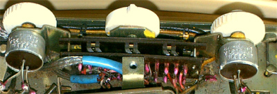

Vyčisti a zkontroluj kontakty na přepínací liště. Přepínač stop máš přístupný shora, viz. obr., ostatní zespodu. Potom projdi oblíbené C.
(53.22 KiB) Staženo 146 x

Díky za hezkou fotku. Přepínač stop jsem důkladně čistil, ale pro jistotu to ještě zkontroluju. Zatím jsem vyměnil pár naprasklých hovňáků, ale nic se nezměnilo.
