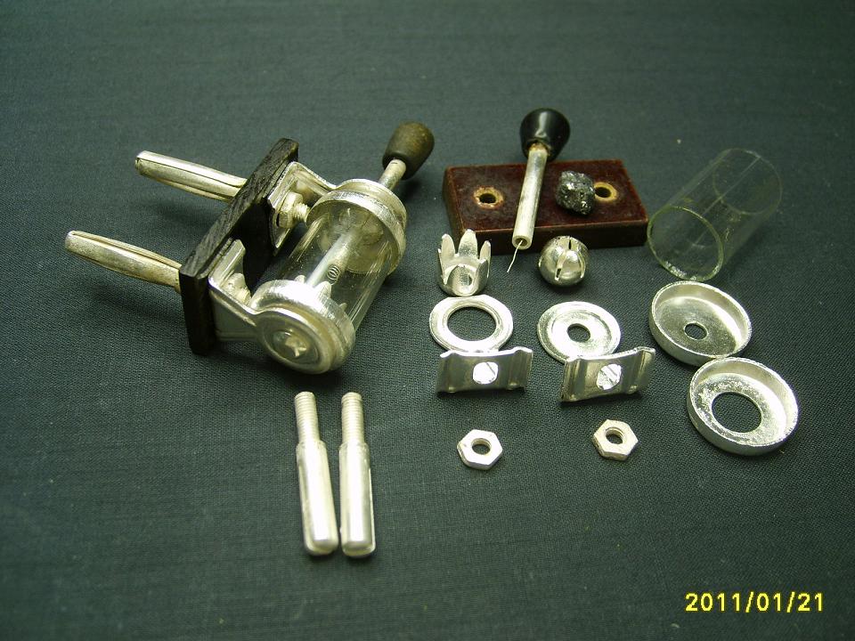

Přesně tak!Zkusím Ti poslat foto jak vypadá originál(po generálce).

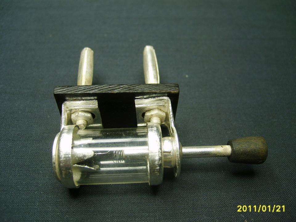

zde je slíbené foto detektoru
(163.45 KiB) Staženo 135 x
(144.9 KiB) Staženo 122 x
#6 Příspěvek od Crifodo »
hezká kovářská práce! :prst:

ty misky jsou kovotlač nebo jsou to výlisky?

máte to pěkný a co používáte jako tu šťetinku v tom detektoru..??

To není štětinka, ale pružinka z bronzového drátku s ostrým hrotem.

Něco pamatuji ale kovotlač a výlisek je přece to samé ne?Je to jen postříbřené!
#12 Příspěvek od Crifodo »
kovotlač je výlisek, ale dosti rotační :twisted:
teď jsem si všiml, že tam píšeš že to je generálka. Takže nějaký prvorepublikový výrobek?
