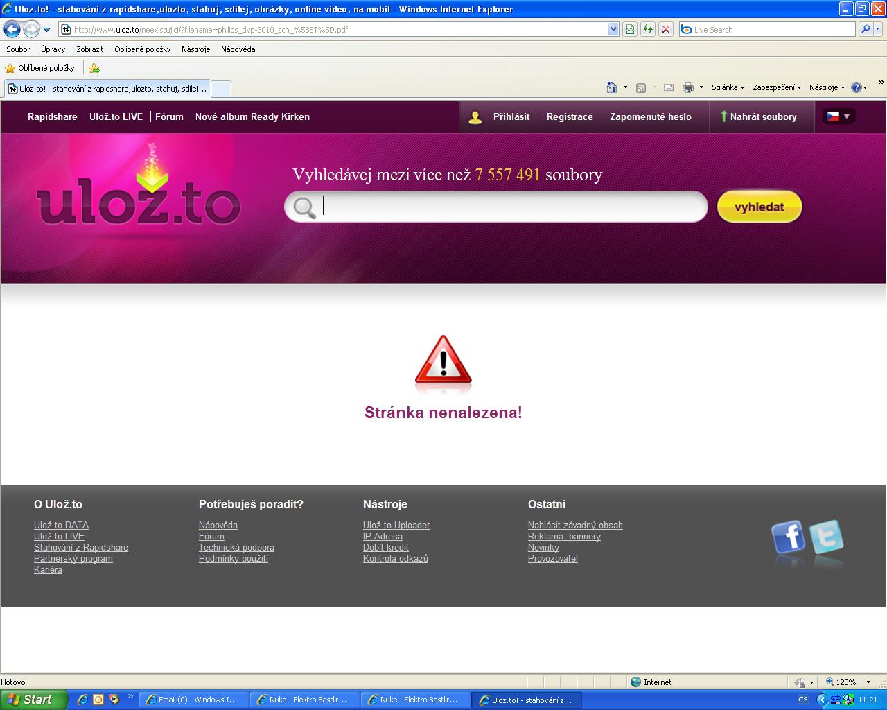

Tak tam už jsem se dopracoval k této obrazovce . Asi mi není načálstvo nakloněno .. :D

Protože tam máš blbou adresu. Podívej se na to. :wink:
