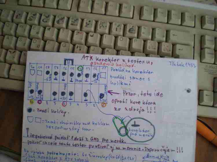

Ahojte,po troch mes.sa mi vratil z turne po SR tento jednoduchy a lachko zhotovitelny tester. Pri spravnom postupe vyroby podla mojho navodu ho zvladne pokrocilyVystraha!!!Neodborna manipulacia z PC zdrojom je zivotu nebezpecna!Len pre znalych z touto problematikov.Ak bude zaujem napisem sem aj podrobny postup vyroby.Z obrazka je nieco zrejme ale mnohe nie ako to neposerkat.Tester je zhotoveny z 15.drotov.Jeden cierny (15-ty)je pre pripojenie GND meraka.Pri asi kazdom digi meraku nie je potreba prehadzovat pri minus pat ci minus dvanast voltov drot GND.Pri ruckovom meraku treba droty prehodit!!! Pri testovani zabudovaneho zdroja v PC je potreba povytahovat vsetky konektory z hardwaru!Vizualne zistime ci je ok funkcia ST-BY a vsetky vetvy idu.Velmi pohodlnym meranim zistime aj ci su na vetvach predpisane napatia!!!Meranie je velmi dolezite pre posudenie OK zdroja!!! Zataz(ziarovky) na tomto testeri su iba na kratky test,na dlksie skusanie profi.prace treba dat dostatocne zataze na kazdu vetvu.Tymto testerom si usetrite many,nervy,zhananie odbornikov,atd.Viac potom.
Pokusim sa poslat tie obrazky az po odoslani tejtozpravy aby som neprisiel o text.Ucim sa stale,tak prepacte.Ak som sa pomylil niekde, tak ma opravte ,lebo sa ponahlam pilit drevo.

Skusim poslat tie obr.ak nebude nieco jasne pytajte sa.
(86.24 KiB) Staženo 201 x

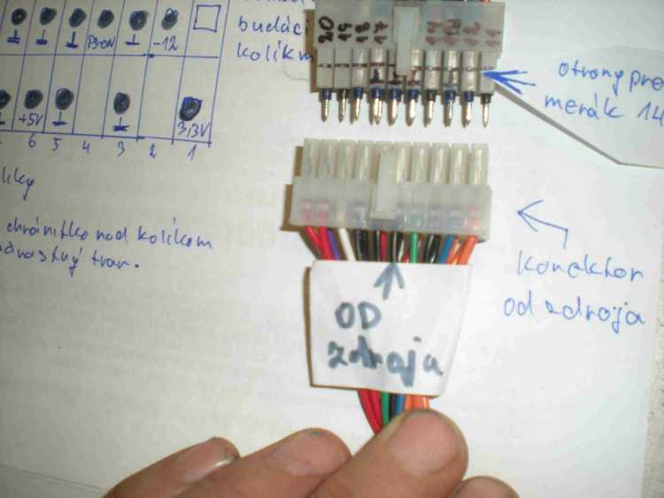

Poslal som tri a vidim iba jeden,tak skusim dalsie hned
(63.11 KiB) Staženo 211 x

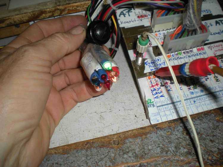

Ten prvy obr 2509 je z prveho testera AT/ATX co som pred asi mesiacom ,dva predstavil a obrazky boli zavesene iba na Edisku.
(92 KiB) Staženo 228 x

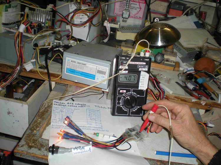

Dalsi obr.
(66.56 KiB) Staženo 121 x

Mozete sa pytat,reagovat neviem kedy odpoviem.Na zhotovenie potr:jeden ATX konektor z 14 drotmi,14 kolikov napr z TV tesla.color pre moduly,jeden konektor okruhly pre bananik na zastrcenie minus polu meraka a pren aj pridat ten 15-ty drot,jeden vyp.ja pouzivam puzdro na trub.poitky,6x ziarovky.Pre jednoduche,kratke testovanie staci ziarovky minyaturne.Na dlksie profi.opravy doporucujem z primeranou zatazou,podla vykonu zdroja.Ak som sa pomylil niekde opravte maNepotrebne piny su nezapojene,treba pracovat precizne,nie len tak,vseliak!!!!

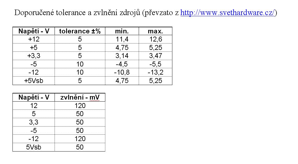

tiktak1953 píše:....Velmi pohodlnym meranim zistime aj ci su na vetvach predpisane napatia!!!Meranie je velmi dolezite pre posudenie OK zdroja!!! ....
Mě by docela zajímalo, jaké jsou vlastně povolené tolerance napětí na jednotlivých větvích.
Třeba zdroj, který je vizuálně OK (kondenzátory, atd.), ale dáva při provozu v PC napětí +4,9 a 12,3V, je v pořádku nebo ne?

#12 Příspěvek od Jindra2 »
jindra
(63.59 KiB) Staženo 138 x
