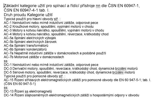

#4 Příspěvek od Jindra2 »
Pro informaci.
(67.27 KiB) Staženo 153 x
