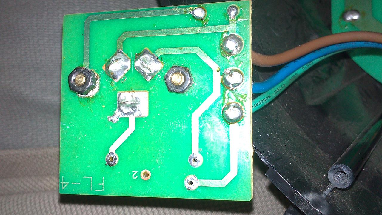

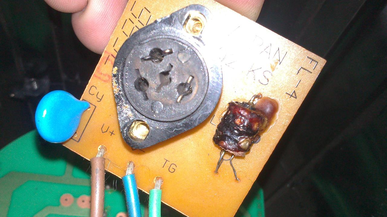

Abych nezakládal nový téma, mam taky problém se strobem Eurolite Technostrobe 550. Nebyl jsem u toho, když přestal fungovat (a všichni svorně tvrděj, že bylo vše ok a "najednou přestal blikat", resp. si někdo všiml, že nebliká), každopádně se zjevně přehříval tak, že se plast držící nožičky výbojky rozpadl a roztekla se izolace nějaký cívky ("start.trafo"?) na dps s paticí (kde krom ní je už jen keramickej kondenzátor. Po výměně výbojky to někdy po zapojení do el. jednou bliklo (bez ohledu na polohu potenciometru), ale pak ať kroutim, jak kroutim, tak prostě nebliká. Bohužel jsem to nevyfotil (kdyžtak vyfotim), ale potencimetr mě samozřejmě taky napadl, ale ten je ok (oboustranně plynule od 0 do necelejch 900k - ozn.1M) Podezíram tu cívku, i když neznam její přesnou funkci ani nevim, kde sehnat náhradní. Někdo nějaký tipy? Díky

Tak jsem na to ještě koukal a mnou podezřívaná součástka má asi označení FL-4 , eště je u toho na tý desce "PAN 02 KS" , to už je ale asi označení tý desky, viz.foto, co jsem našel. Má někdo nějaký bližší info o ní, příp. kde sehnat? Díky

Vyzera to ako dve suciastky "zabalene" dokopy a zaliate.

Vypadá to jako zapalovací trafo.Stejné jsem kupoval v EZK u Krčmáře.Jak vypadá trubka -jestli má černé konce,je čas ji vyměnit.

pavel16 - jj, to bude ono - známej řikal startovací trafo a že se to blbě shání ... díky za tip, ale nevíš pod jakym označením to hledat? Příp. parametry(cena)? Výbojka je už nová (s tou to aspoň občas bliklo, stará je KO -viz.vejš)

Po odpájení (a "odloupnutí")jsem zjistil, že označení je L2 (bylo to trošku "zalitý") ...
Eleman: díky za link, jen ještě amatérskej dotaz: ta moje má jen 3 nožičky - to jednu nožičku(1/2) z tý cívky s míň závitama (P) šmiknu nebo jak na to?

Ne ne nic nešmikat. Jeden vývod primáru a jeden vývod sekundáru jsou spojeny. Toto spojení potom bude připojeno na zem (-) nebo společný vodič. U té původní cívky je to spojeno uvnitř. Když tak jsem dej fotku i druhé strany té destičky.
Které vývody budou spojeny se bude muset vyzkoušet, ale typoval bych to na ty na jedné straně. Pokud by to nezapalovalo, bude potřeba vývody sekundární cívky vzájemně prohodit.

šmarjá, už vidim, jak to budu přehazovat a nějakou nožičku ulomim :? Záleží na směru obou cívek? Tj. jsou 2 nebo 4 možnosti zapojení? 8O
Sekundár (3,4) je mezi dvěma kontaktama výbojky a ten jeden vývod primáru jde od zelenýho kabelu (na tý straně zapal.trafa, kde je to spojený s modrym vodičem), viz.foto

Zapojení by mělo být takto:

Pokud by výbojka nezapalovala (nebo špatně), tak prohoď mezi sebou vývody 1 a 2. Tedy bude spojený 1+4 a 2 bude samostatně. (Vývod 4 zůstane ve stejném otvoru jako je na obrázku.) Jsou tedy jen 2 možnosti.
Opravdu si netroufnu s jistotou určit orientaci primární cívky, nějak jsem se do toho zamotal. Třeba to někdo s jistotou určí a pomůže, abys to nemusel event. prohazovat.
