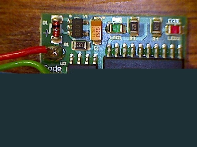

Zdravim Vas. Potreboval by som identifikovat suciastky, ktore su vsetky smd a jednoducho sa neviem v tomto dobre pohybovat. Oznacenie odporov 3301, 1002,221, kondenzator 22GJ, D1- s ciernym pasikom, stabilizator? U1- L028(02B?) Led1,led2.
Potrebujem presne oznacenia a hodnoty, aby som si ich vedel zadovazit. Vyzeram ako laik, avsak smd je zatial pre mna nieco nove a neviem kde by som to mal hladat a hlavne podla oznacenia.

Odpor 221=220R, 1002=10K, 3301=3k3, kondík pravděpodobně 22uF (tantal, pásek značí plus), D1 víceméně libovolná dioda (nebo i zenerka), stabilizátor LP2980IM5-3.0, LEDky neznačené, můžeš jedině zjistit barvu zkouškou.
