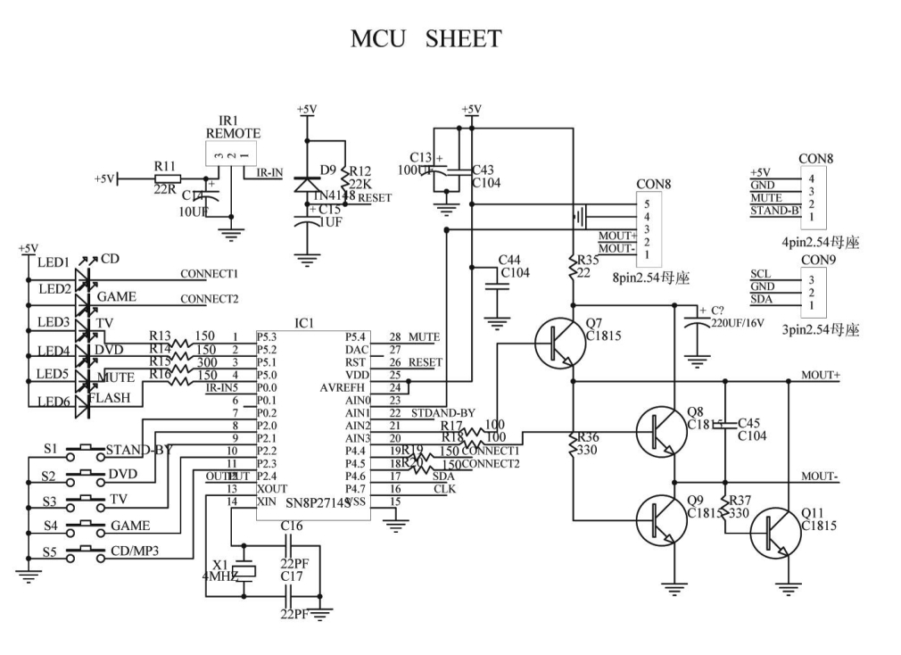

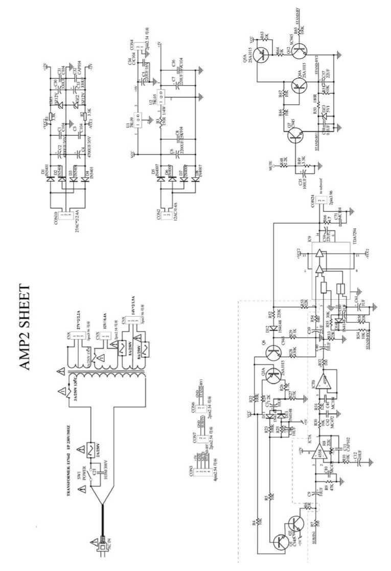

Meraj.
SW-HF5.1 5000.pdf
(249.21 KiB) Staženo 604 x

stabík je OK.
jinak díky.Ale ta příloha nevím proč ale mě nejde:-(
patrikvarga
Příspěvky: 1311
#9 Příspěvek od patrikvarga »
Skús nainštalovať adobe9 a viac.
(182.49 KiB) Staženo 303 x
(178.12 KiB) Staženo 443 x
555
Příspěvky: 2105
Registrován: 10 srp 2009, 00:00
#10 Příspěvek od 555 »
super díky moc.jdu na to
