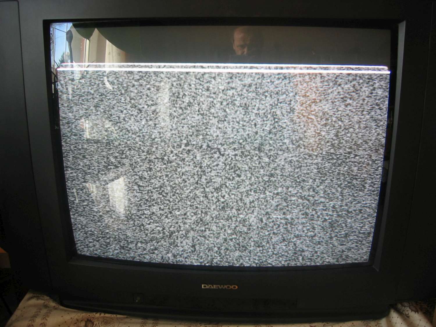

potřeboval bych poradil s opravou této TV se zúženým obrazem. Zatím jsem vyměnil kondenzátory ve vertikálu C 305 a C 403, ale to nepomohlo.Napětí na TDA8351 mám 16V a 40V, napětí Ub 140V. Je to šasi CP-775.

S vertikály už máš přeci zkušenost - třeba tady :wink:
Máš tam přeci ještě C413-47µ/160V a záludný bývá i C407-47µ/250V (netvrdím, že tento má přímou souvislost s vertikálem) - pak už asi jen ten I301-TDA8351 - :nevim:

Tak jsem vyměnil i další C, ale závada trvá. Začnu shánět ten TDA.

Tak jsem objednal nový TDA z Tipa.eu, je to Phlips produkce, po výměně již TV jde jak má, obvod se ani po 2 hod. provozu moc nehřeje. Tak to bude snad OK.
