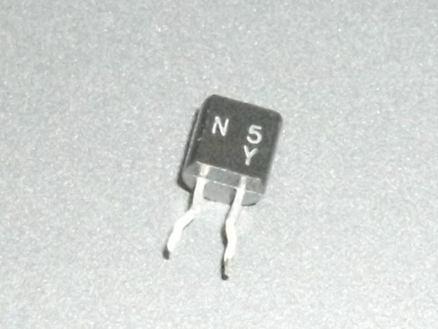

Poprosil by som identifikovat túto súčiastku.Je na nej napísané iba" N 5 Y"-
Neviem či to nie je odpor.
A kde by sa to dalo zohnať?
Ďakujem.

Poistka,?,

Takto vypadaly tranzistory a diody z produkce byvale DDR.

Ale boli sivej farby.

Taky přihodím: Pt100/Pt1000

No tak by se to snad dalo vydedukovat podle zapojení ne? Já osobně tipuju pojistku, takový byly ve VCR JVC a tuším i TV Funai?
..to bude jen ňákej odpůrek

V takomto puzdre boli aj zenerove diódy, zopár ich mám v šuplíku. Najlepšie by bolo ju zmerať.

Asi to bude poistka .Je to z kamery z monitorovacieho modulu.Ako som laboroval tak som nebezpečne zvýšil napätie a ono to prestalo fakčiť.Po premostení ide.Na plošáku je popis 0,35ohm.

Je to pojistka, viz druhy odkaz a rada dalsich z google.

Je to polovodičová pojistka
- WLAB ti ji naservíroval tady: http://www.voti.nl/shop/catalog.html?ICP-N5
