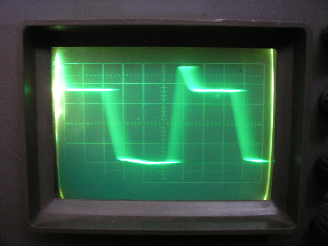

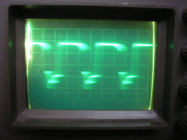

Zdravím všetkých odborníkov, ktorí sú ešte stále ochotní pomocť. Odišiel mi na C460 obraz a z TV počuť niečo ako pískanie niekde od VN trafa. Minulý rok sme to už tu riešili a nedoriešili :) a potom som sa k tomu akosi časovo nedostal.
Premeral som napatia zdroja, hlavne napájanie RKS tam je 139V, zvlnenie tak 1V. Pre istotu som vymenil aj elektrolyty v tejto vetve.
Odber RKS je 0,54A. Prehrieva sa BU508, ked to nechám bežať dlhšie ako minútu tak sa chladič nedá ani chytiť.
Odpojil som násobič a vychylovaciu cievku s L6 a vymenil skoro všetko od vstupu budenia H až po VN trafo. C1-8, R2,4,5, VD1,2,8, VT1,2, skontroloval som L1. Jediné čo som nevimenil v tejto vetve je T1, vinutia som mu premeral ohmmetrom ale neviem aku majú mať hodnotu. Podľa predošlých rád pravdepodobne dochádza k nedostatočnému budeniu BU508 (preto sa prehrieva). Podľa schémy by malo byť na C23 135V - meriam 134V a na R32 by mal byť úbytok napatia do 5V a meriam tu až 5,5V. Na C1 by malo byť 115V +-10V ale tu meriam len 100V. R1 som zmeral. Z toho by mi aj vychádzalo, že by mohol mať primár T1 čiastočný skrat. Pripájam aj priebehy v bode 2 a 3. V bode 1 je to OK podľa predlohy obdĺžnik 1,3V. Avšak na 2 je tam oproti predpisu trochu rozdiel (nevie posúdiť či je to až také vážne) ale osciloskop ukazuje v špici cca 240V a na tej "rovinke" je tam asi 175V. Tak isto aj v bode 3 to má malú amplitúdu cca 4Všš čo je asi polovica predpisu.
Skúsil som podľa minule aj zaradiť pred RKS žiarovku na zníženie napatia dostal som napájanie 67V, BU508 sa neprehrieval ale to pískanie tam ostalo.
Može mi prosím povedať nejaké svoje tipy na opravu? Ak by mal niekto po ruke trafko 6PK 605 19 moho by mi zmerať odpor primáru?
Dakujem
Merací bod 3
(64.03 KiB) Staženo 139 x
Merací bo 2
(64.76 KiB) Staženo 119 x

Měl jsem kdysi (tuším to byla C428) vadné Bu-čko, po výměně telka šlapala (asi jsem si dostatečně neověřil jeho bud. impulz) - do týdne bedna zpátky - znovu vadné BU.
Nakonec byl vadný styroflex (na mod. "S" - poz.č. teď honem nemám po ruce - najdu, dodám), ten co určuje řádk. kmitočet 8O :cry:
V tvém případě bych čekal něco podobného - odpovídal by tomu i ten "přehřívající se" trand.
EDIT: Tak pokud se nepletu, měl by to být kond: C16-2n7 (na tom "S-ku") - zkus ho vyměnit, pokud nemáš bud. imp. správný (skop přece máš) :wink:

Ďakujem za info, skúsim premerať aj S modul aj keď v minulosti sme to už spoločne zavrhli. Bol to aj moj prvý typ na závadu ale na výstupe modulu S (vstup na RKS merací bod 1) sú pekné obdĺžniky aj so správnym napatín 1,3V aj keď može byť rozdiel v šírke.

Nikde som sa nedopracoval akú frekvenciu majú mať tie budiace impulzy. Teda v akom rozsahu sa to má pohybovať. Skúsil by som to odmerať.
