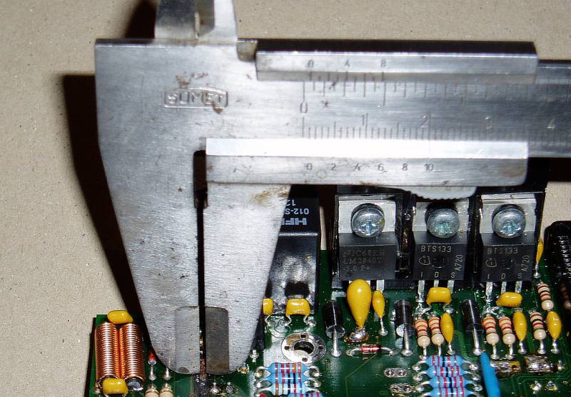

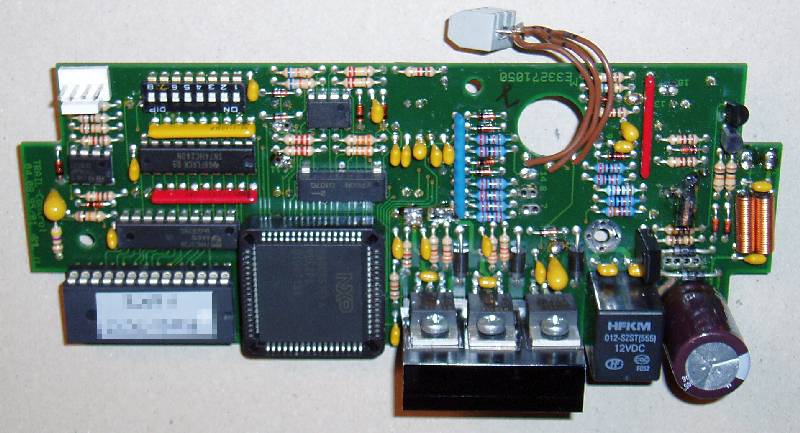

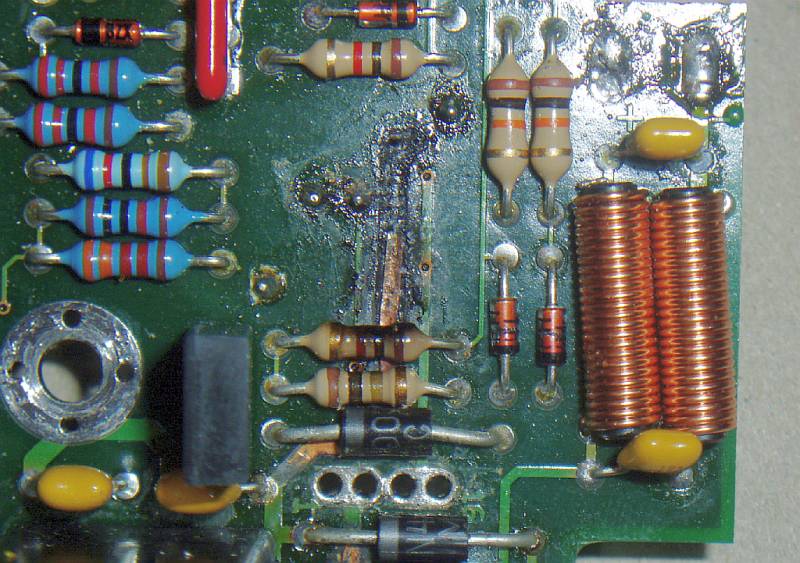

Předkládám k posouzení provedení a opravu výrobku zatím nejmenované západoevropské firmy nejmenovanou moravskou servisní firmou.
Zařízení má předepsánu pojistku 25A na zemědělském stroji a spíná 12V do dvou solenoidů, jeden má odběr snad 6A. Přívod je tažen po dps spojem s šířkou cca 1mm (teď už tedy není), pod součástkami, k zapínacímu relé a pak spínán mosfety ovládanými řidícím µP. Součástí desky žádné jištění není a na výstupu do kabeláže na návěs taky jištění není.
Dík za vaše názory na provedení. Poznatky se servisem později :wink:

Zajimave, opravdu ma tim 1mm trackem behat 2x6A? To by asi nefungovalo nikdy, ne?
Treba to bylo planovano na platovani 400um... :) ale to by zas nesly ani nahodou vyleptat tak male track/space jako vyzaduje IO.

WLAB píše:Zajimave, oprvadu ma tim 1mm trackem behat 2x6A?...
Myslím, že ne. Je to jen přívod k relátku, jestli se nepletu.

#8 Příspěvek od Crifodo »
rezis píše:zeptám se jinak. Jak dlouho to fungovalo? V čem je celé zařízení uzavřeno?
Fungovalo to snad pár sezón, do té doby než se korozí proseklo vinutí solenoidu. Předtím bylo všechno dobře, potom bylo všechno špatně, protože proud vyšší než provozní a nižší než je rychlé přerušení pojistky teče tím 1mm trackem.
Aby přehořel jen přívod k relátku, muselo by se šlusnout relátko. Relátko je OK. Odpařil se přívod k solenoidům.
Deska je v lité Al krabici.

#10 Příspěvek od Crifodo »
Jednoduše opravitelné :roll:
cestička vede pod součástkama, karbonizovaný laminát je blízko prokovek signálových tracků, deska má kromě 2 vnějších ještě 2 vnitřní vrstvy. To bych snad radši natahal tu novou žílu k zatavenýmu svazku.
Zařízení neobsahuje vůbec svoji pojistku, spoléhá na zapojení do stávajícího rozvodu s předepsaným jištěním. Já přišel k desce která měla vypálený jednou překlenutý track o kus dál a v instalaci byla 40A pojistka.
Ale když tam bude zkrat o hodnotě 0,5 ohm, z hlediska pojistky je to OK a spoj na dps se radostně tetelí.
