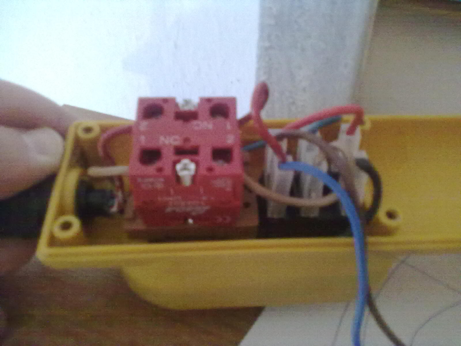

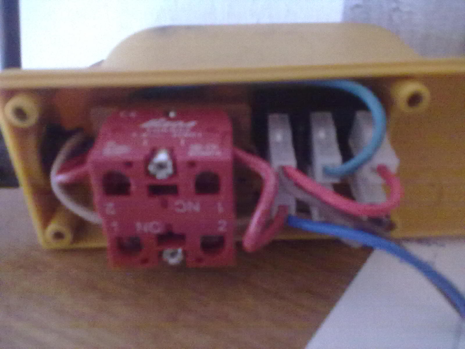

Ahojte.
Nemáte někdo vnitřní zapojení třípolohového přepínače lanového navijáku? Ptám se proto, neboť se nejedná o klasické zapojení, tedy jedna strana tři kontakty, střed přepíná pravý a levý, druhá strana totéž. Obě strany galvanicky oddělené.
Vyrobil jsem ovládání navijáku s dvěmi relé, koncákama apod., ale při předběžné prohlídce na místě jsem zjistil, že přepínač není standardní. Nechci na místě řešit překvapení. Přepínač vypadá, jako standardní, ale jedna část, přední blíže STOP tlačítku, oba kontakty, jsou od zbylých čtyř odděleny přepážkou, tedy předpokládám, že tyto jsou odděleny. Další nevím, neměl jsem čas je měřit. Je to ON-OFF-ON.
Kdyby jste někdo věděl, ušetříte mi mnoho času. Děkuji.
PS: Za foto se omlouvám, neměl jsem foťák, pouze mobil.

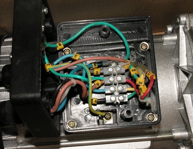

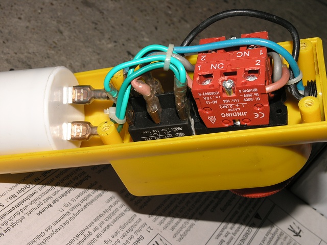

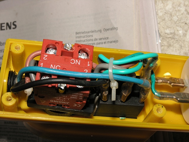

Ja som si to pri prestavbe na 3F nafotil, aby som vedel, ako to bolo pôvodne zapojené. Ten štvrtý drôt tam možno bol práve kvôli tomu bezpečnostnému tlačítku, už je to štyri roky, nepamätám si to presne...
(112.32 KiB) Staženo 324 x
(125.58 KiB) Staženo 352 x
(157.59 KiB) Staženo 356 x

Něco jsem našel. Na straně 9 dole je zapojení. To je určitě ono. Jen nevím co je to za spínač na svorkovnici motoru. Potřeboval bych vědět, jestli elektromagnetická brzda spíná sama a ten spínač je koncák, nebo je spínána vodičem z toho ovládání. Nějak se v tom nemůžu vyznat.
http://i2.eva.cz/eva/files/3/1/0/77eaad ... 1bc220.pdf
helios
Příspěvky: 2914
#9 Příspěvek od helios »
Spínač je koncák. Brzda bola zapojená tak, že od motora išli dva dráty cez Gretz priamo do brzdy.

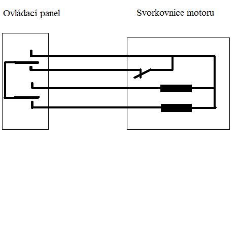

Možná, že je to zapojeno takto. Nevím ale, na kterých dvou vodičích je stop tlačítko (není ve schématu).

Stop tlačítko preruší prívod do motora, na obrázkoch sú to tuším stredné kontakty prepínača smerov.
Tá schéma je divná, motor má len dve vinutia, ja som mal normálny trojfáz...

Promiň, zapoměl jsem to napsat. Motor je jednofázový s dvěma vinutíma k reverzaci otáček. Reverzace se provádí přepínáním přívodu na kondenzátoru mezi vinutími. viz např. :
http://www.finder.cz/en/country/czech_r ... motoru.jpg
K tomu stop tlačítku. To se mi právě nezdá. Přerušuje dva vodiče, ale nejsem si jist, jestli přívod, nebo odchod. To už není tak důležité. Jinak děkuji všem za odpovědi.

Ten spínač není ve svorkovnici motoru, ale je to koncák zdvihu motoru, je to položka číslo 12 v seznamu dílů. Přes ten koncák to jede jen při zdvihu nahoru.
