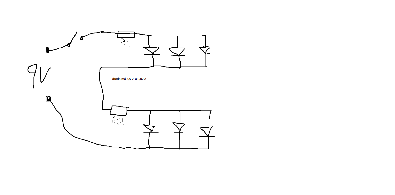

4au podřeboval bych vedet jakej zvolid odpor na 9v na todle schema dioda má 3,5V a 0,02A je to klasická bílá
dioda má 3,5V a 0,02A je to klasi cká býlá

Kdes přišel na tak 🤐 zapojení?

Dvě LEDky do série s odporem a to celé třikrát paralelně
EDIT : inspirace třeba tady : http://zajimavebastleni.sweb.cz/ledky.html

pripominam ze tych 20mA je maximalny prud doporucujem 16mA plne postacuje alebo 18mA

Volil by som zapojenie podla obrazka z tu spomenutej web, tie LED len 2 v serii na jeden odpor. Takychto serii si tam daj kolko chces a kolko zvladne bateria. Hodnota odporu ak ma ta LEDka skutocne 3,5V ako pises je 120ohm.
