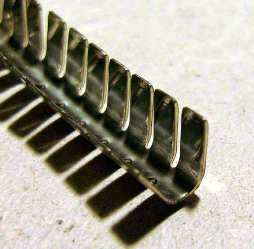

Vypadá to takle, většinou se krimpuje 3-5 segmentů vložíš tam 2,3,4... vodiče a nakrimpuješ. To je jedna metoda.
Nebo se používají tyhle mašinky: http://www.autosplice.com/crimping-products/
Nebo se používají dutinky, do nich se vloží několikerop vodičů a na krimpovacím lisu opět nakrimpuje.
(146.68 KiB) Staženo 85 x
