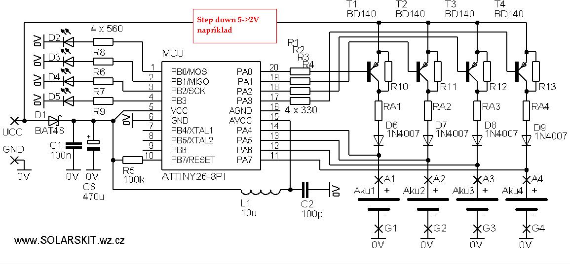

2jirka: pri nabíjaní 1C, 1800mAH NIMH akumulátor = 1.8A/ akumulátor. Pri nabíjaní 4, to už je nabíjací prúd 7A, 5-2V = 3V stratových. To už je strata 7*3 = 21W... neviem, mne to príjde dosť. Takže je jasné, že to takto výrobcovia určite neriešia.
a ešte prikladám k dotazu na bandu obrázok, či ste to takto myslel? samozrejme myslím filozofiu riešenia, viem že tam bude treba ešte dať shotkyho diodu radšej, fet tranzistor etc... (pôvodná nabíjačka zdroj http://solarskit.wz.cz/tinych.html)

NO dúfam že stým chceš nabíjať profi NiCD pripadne NIMH články lebo bežné to neunesú. Ja som použil stepdown menič na 2,8V. Ono niečo sa stratilo na tranzistore niečo na dióde, niečo na predradnom odpore. nabijaci prúd 4*400 aleo 500mA. Čo je dosť na obyčajné članky.
Inak na RAx sa ti bude tvoriť strata tak či tak. Jedine použi spinaný zdroj prúdu pre každú batériu zvlášť.

hm.. takže v podstate toľko step down meničov, koľko akumulátorov... resp. zohnať si 3V adaptér priamo zo siete a nabíjať to ním, to bude asi najlepšie riešenie medzi 30 percentnou účinnosťou nabíjania(pri 5V) alebo stavať množstvo step down meničov. A riešenie meniť 5V na 3V sa mi nepáči vôbec, lebo viac ako 80 percentnú účinnosť ťažko dosiahnem za ľudovú cenu... a efektívnosť je tým pádom biedna

Já chápu, že se ti nelíbí promrhat víc jak polovinu výkonu na rezistoru omezujícím proud, ale upravit zapojení "solarskit" tím způsobem, jak jsi nakrelil, taky nelze. NiMH a NiCd akumulátory se v 99% nabíjejí proudem, který leží v určitých mezí a měří se na nich vzrůstající napětí.
Ideální by bylo toto: řídící obvod (procesor) buď sám nebo za pomocí externího měniče upravuje napětí pro jednu aku (baterii) tak, aby procházející proud na snímacím rezistoru (na kterém je minimální ztrátový výkon, proto je efektivita nabíjení zachována) byl roven nastavenému proudu.
Nádherným příkladem jsou obvody řady U2402, U2405 a U2407.
Jenže nikomu se nechce používat jeden drahý a velký IO k jednomu článku, to je pochopitelné. Proto se to řeší procesorem, který dokáže snímat jak proud, tak napětí na jednotlivých článcí a zpětnou vazbou řídit měnič. Takové zapojení však na netu snad ani není. Ty jsou právě v těch profi nabíječkách.
