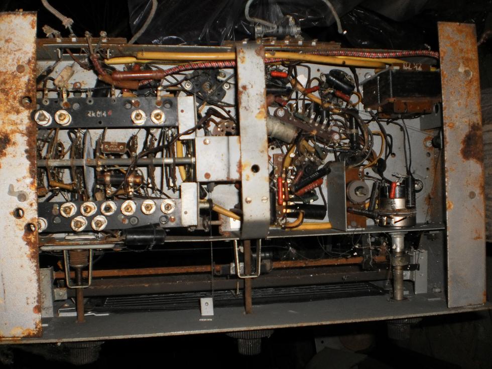

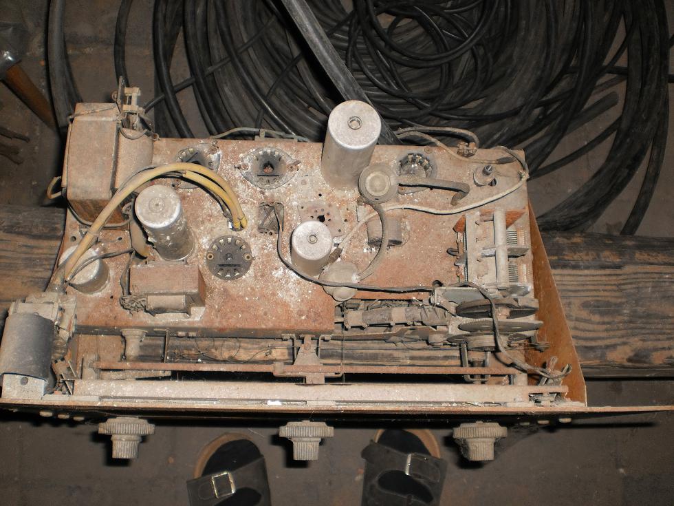

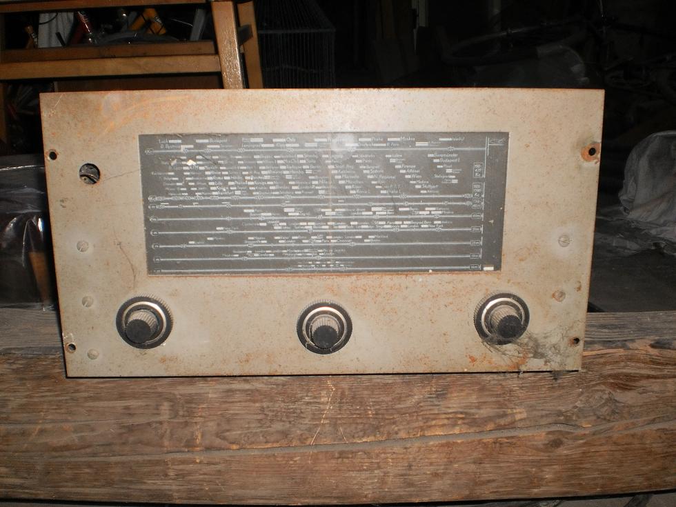

Mám na půdě tento vrak rádia a nemám potuchy co to je. Podle knoflíků Telefunken,ale jistý si nejsem. Je to celé na kovovém šásku a i přední díl je kovový.Řekl bych,že je to součást nějké ústředny. Pokud někdo víte,co to je nebo pokud někdo máte zájem,tak za nějakou symbolickou stovku nebo výměnou za něco je to k mání. Já to nechci,uklízím.

Podle knoflíků a stupnice bych tipl na Telefunken nebo jeho nástupce od Tesly

Ten ladičák mi připomíná Teslu, typ KO10c, nebo KO11a. Z hlavy to přesně nevím.Celý stroj dělá na mně dojem něčeho poválečného.

Jsou tam sokly na lampy jako AZ11 nebo EL11,takže poválečné ano. Jen nevím ,co poválečného to je.

Šasi je Tesla T566, tedy konstrukce na bázi znárodněného Telefunkenu, zde v provedení pro rozhlasovou ústřednu.
Elektronky: ACH1, 6B8G, EF11, EL11, EM11, AZ11
