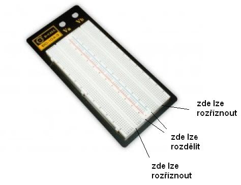

Možná blbá otázka: jde toto pole nějak roztáhnout do stran ?to znamená šroubky co jsou na druhé straně odšroubovat a posunout ty boční pásy ještě víc do stran mě nepasuje jeden kit nechci něco pokazit tak se radši napřed ptám díky

Jde to. Ty dvě široká pole na stranách s podélnou drážkou uprostřed jsou samostatné, stejně jako pás s podéným propojením uprostřed. Spojeno je to rozebiratelně na rybinu. Případně lze širší pole rozříznout v v podélné drážce.

Ještě si to potřebuji ujasnit :tam jsou samořezky šroubky tak to mám rozřezat ten podklad (nemyslím ten plech)a posunout do požadované šířky a znovu udělat těmi šrouby nové díry? nebude to vadit těm kontaktům? ono se říká "dvakrát měř a jednou řež" to pole stálo 215 kč 8O díky

Nové díry do kontaktního pole raději ne, to by nemuselo dopadnout dobře. Raději přesně měřit, udělat nové díry do plechu a použít původní v plastu kontaktního pole. Nakonec posunutí nových děr v plechu bude odpovídat zvětšení šířky pole. :wink: Teď tady před sebou žádné pole nemám, ale zítra ráno se můžu podívat kolik je tam šroubků.
Doufám, že je jasné, že rozdělit se to dá v prostředku kolem napájecí sběrnice (červená a modrá lajna) a rozříznout pouze v té podélné hluboké drážce.
Myslím, že při troše opatrnosti s tím nebude problém a když na to dojde, nechá se to vrátit zpátky.

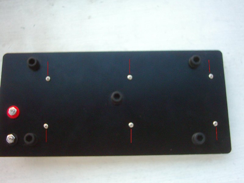

Ještě další nápad: vyfrézovat drážky v tom plechu jak je to vyznačeno červeně na tom obrázku dole a jak by potřeboval tak tím posouvat podle potřeby.díky

Taky řešení a univerzální. Ale na druhou stranu, kdy to bude potřeba.
