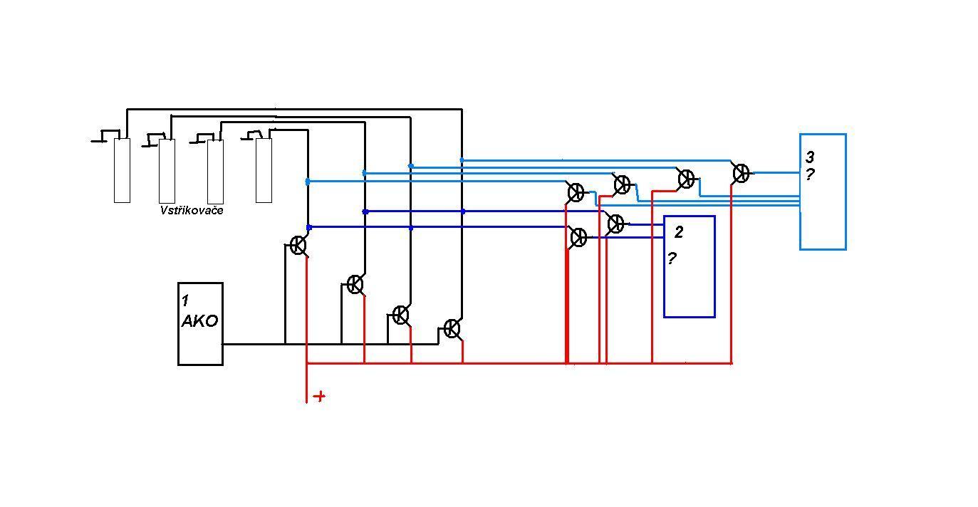

Zdravím, potřeboval bych poradit jaké obvody použít k simulaci druhů vstřikování. Potřebuji aby obvod 1. posílal impulzy do všech vstřikovačů současně, tam by šel použít astabilní klopný obvod (jeden výstup), ale nevím co použít u obvodu 2. který musí posílat impulzy střídavě na dva výstupy a obvod 3 musí impulzy posílat postupně do čtyřech výstupů.

Možností je několik.
1) Dekadický čítač 4017 a výstup Q4 přivést na vstup RES. Tím bude dána sekvence o čtyřech krocích. Log.1 se bude přesouvat z výstupu Q0 postupně až na výstup Q3 a pak zas od začátku. Tuto část taktovat hodinovými pulsy z astabilního klopného obvodu(nastavení frekvence). A délku impulsu řídit pomocí monostabilního klopného obvodu spouštěného astabilním klopným obvodem. Výstup monostabilního klopného obvodu použít jako součin s jednotlivými výstupy Q0 až Q3 pro otevírání výstupních tranzistorů. Součin buď pomocí hradel NAND nebo například nějaký oddělovač.
2) jakkoli jinak podobně logikou
3) mikrokontrolérem.
Příspěvky: 20891
#3 Příspěvek od BOBOBO »
Hlavně si to zjednoduš , obvod 2a3 je stejný , změníš jen čítání mezi 2 a 4 .

Zkusím ten dekadický čítač.

Po dlouhé době jsem se k tomuto projektu vrátil, ale ad se snažím sebevíc nemůžu přijít na to jak přepínat to čítání mezi 2 a 4. Reset budu přepínat mezi výstupem 2 a 4 ale připojení výstupů na dvojce tranzistoru aby se to přez ty propojení neovlivňovalo při čtyřech postupných impulsech to už nevim. Neměl by někdo nákou radu?

Jinak s tím dekadickým čítačem 4017 je to myšleno tak, že budeš mít pouze 4 tranzistory, jak pro verzi 2 tak i 3. Avšak při verzi 2 zkrátíš cyklus jen na první dva tranzistory a pak se provede reset. U verze 3 se vyšlou impulzy do všech 4 tranzistorů a pak se provede reset.
Snad to píši dobře.
