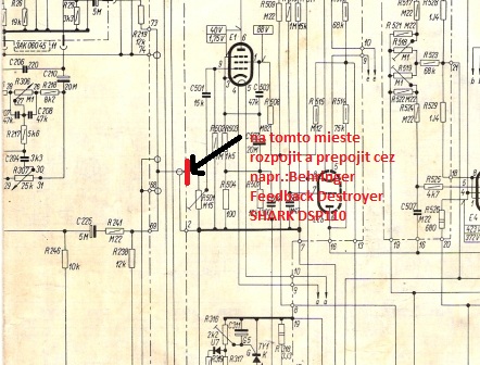

Bolo by mozne rozpojit vystup z predzosilnovaca od koncaku a medzi ne zapojit napr.:Behringer Feedback Destroyer SHARK DSP110 ? Nechcel by som menit zosilnovac AZK 360 za nejaky mixpult a koncak , preto sa pytam na takuto moznost. Dík:
scan0039.jpg- (81.99 KiB) Staženo 176 x

Nevýhodou levných automatických feedback destroyerů je zejména to, že jsou postupem času schopné zcela zbytečně stáhnout všechny frekvence a výsledek je takový, že jednak je výsledný zvuk příšerný a jednak je nutné zvýšit zesílení celého řetězce, protože destroyer defakto zafungoval jako útlumový článek v celém akustickém pásmu.
Kdybyste však za každou cenu hledali automatickou mašinku, tak bych spíš doporučil dbx AFS224, který mám v praxi vyzkoušený a funguje vcelku dobře.
Dále - Feedback Destroyer od Bachanauši je dílo Satanovo, má vestavěn šum svistu a neznám nikoho, kdö by byl s jeho "funkcí" spokojen. Nebylo by načase to vybavení aspoň trochu zmodernizovat ?
