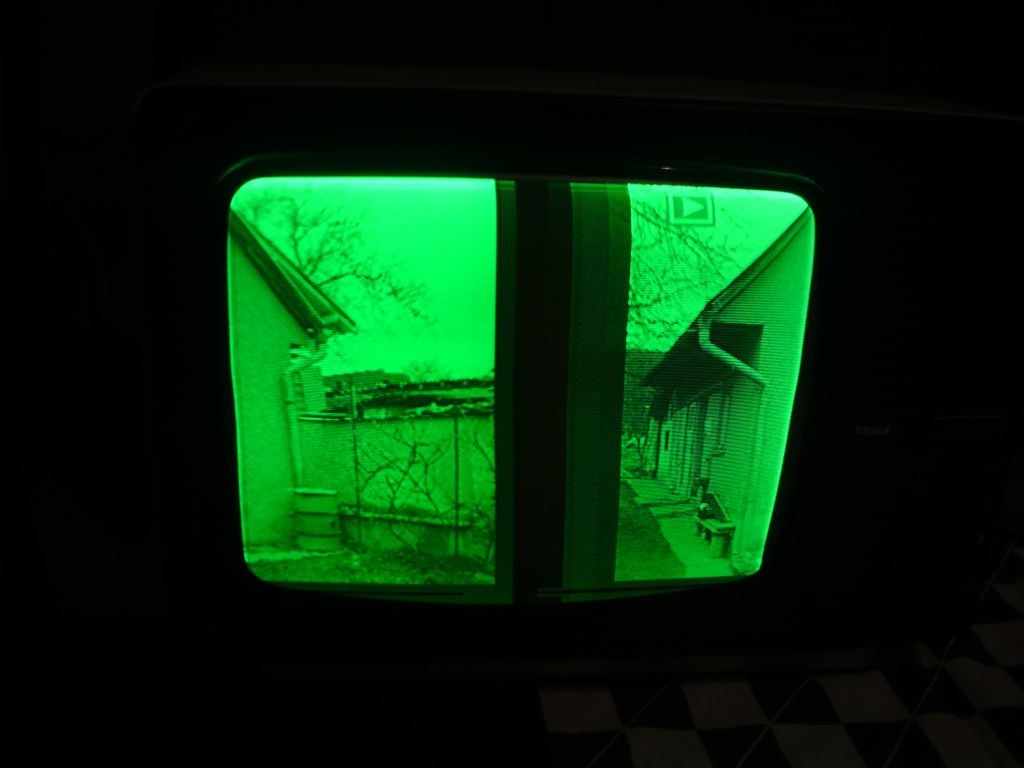

zravim vsetkych, vedel by mi niekto poradit s opravou PC monitora z televizora Merkur? volakedy to k 8bitovym PC vyrabali Slusovice. ked pripojim video signal, tak na monitore sa objaví zvysly cierny pas. ked to chcem doladit trimrom, tak zacne skakat bud na jednu alebo druhu stranu a neda sa to nastavit tak, aby na monitore ten pas nebol. vyletoval som zopar kondikov odporov a diod okolo VN trafa a setky boli oukej. tak som ich dal nasopat a ta ciara je tam stale. vymenil som aj modul "S" ale zavada je stale.
ten monitor ma iba dva na stojato zasunute moduly, modul "S" a modul "V" inac je to to iste a vyzera to ako vykuchaný TV merkur. schemu z monitora nemam, ale schema TV merkur je aj tu.
https://picasaweb.google.com/destilator1/1132011#
myslim ze by to malo byt dost podobne.
dakujem za rady.
(60.31 KiB) Staženo 133 x

Tento týždeň som tento monitor prerábal, musíš posunúť horizontálne synchronizačné impulzy asi o 30 mikrosekund. úprava je popísaná v AR A6/1993 strana 14 článok Adaptace televizoru na monitor. Neviem či sa dá upravit modul S, ale starý modul s A250D mi nechcel dobre synchronizovať, nový modul s A255D ide bez úprav dobre (samozrejme s pridaným 74121). Na modulu V som vymenil C1 z 150nF na 100 nF aby nemusel byť potenciometer vertikálnej synchronizácie nadoraz. V textu je chyba, horizontálne impulzy idú na kolík 2 dosky S (nie 3) Upravoval som aj šírku obrazu zkratovaním tlmiviek Tl3 a Tl4 a vymenil som kondenzátor 3M9 za 2M2. Všetko je vysvetlené v tom článku.

pripajm to k 8bit. pc sharp mz800. ale teraz ked to nefunguje, tak tam na skusku pustam videosignal z fotoaparatu. ten obrazok co je tam taky rozdeleny tou ciarou, to je pohlad na nas dvor. :D

Keby si čítal ten článok, tak by si sa dozvedel, že počítač má synchronizačný impulz v strede riadku a televízor na konci. Ten monitor má jasne synchronizáciu v strede riadku preto máš začiatok obrazu v strede. Preto som ti radil ten obvod 74121 ale stále neviem ako je to prepojené - Sharp nepoznám. Je to koaxiálom alebo viacžilovým káblom? Fotoaparát má asi televízny signál, takže nakoniec bude monitor vporiadku, len si ho nepripojil tam kde treba - na počítač.

Takže nakoniec sa žiadna závada nekoná. Jednoducho fotoaparát má inú synchronizáciu ako to k čomu tento monitor patrí. Skúšal si opravovať niečo čo opravu nepotrebuje. Keby si to pripojil na ten Sharp, tak si to nemusel ani otvárať. :lol:

K Sharpu, Didaktiku, Atari, Sordu, PéeMDéčku a... a vůbec - k těm počítadlům se připojovala vždy normální televize, ta žádný zpožďovací obvod v řádkové synchronizaci nemá.
Televizní synchronizační impuls je asi 4us před viditelnou částí řádku (uprostřed řádku by ho přece nebylo kam dát, rušil by v obraze).
Jiné časování synchronizace je možné jen v případě, že se synchronizační impuls nepřenáší v obrazovém signálu, ale je vedený samostatným vodičem.
Takže nutno upravit na normální televizní režim.

nooo myslis? to by bolo dobre. :) ale ked som tam pripojil sharp predtym ako som sa v tom zacal vrrtat, tak to skakalo a nedalo sa zastavit. no a tak som sa v tom zacal hrabat a aby som mal kvalitny zdroj signalu tak som pouzil fotoaparat. bol som sa poradit u jedneho znameho "opravara" ale ani on nevedel. ale dal mi modul "S" z TV merkur, no a ten robi to iste. dnes to cele poskladam a zajtra nastartujem sharpa a odskusam to na nom a dam vediet.

Hille já měl originál verzi PMD60.1 a tu má asi destilator. Tam jsou synchronizace společné s videosignálem a je tam modul P který v Merkuru není. Ale měl jsem i verzi kde byl 9 pinový konektor a synchronizace samostatně. Ale potřeboval jsem monitor do starých CNC strojů kde je CGA anebo MDA video (obvod MC6845) a tam jsem potřeboval to zpoždení. Z prvního příspěvku mi nebylo jasné na co to napojil, protože já měl stejný obraz bez 74121. Ale myslím si, že když to napojí na Sharp, tak to nemusel ani otvírat. Ale že to zkouší foťákem jsem se dozvěděl později.

tak som to v rychlosti poskladal a nastartoval toho sharpa 8bit pc. a robi to to iste. az mas chvilu tak to hodim na youtube a kukni to tam co to stvara.

Vždyť ti říkám, že Sharp potřeboval normálního Merkura, tento má úpravu, aby chodil s něčím jiným. Zapoj to podle televize a budeš mít po starosti.
