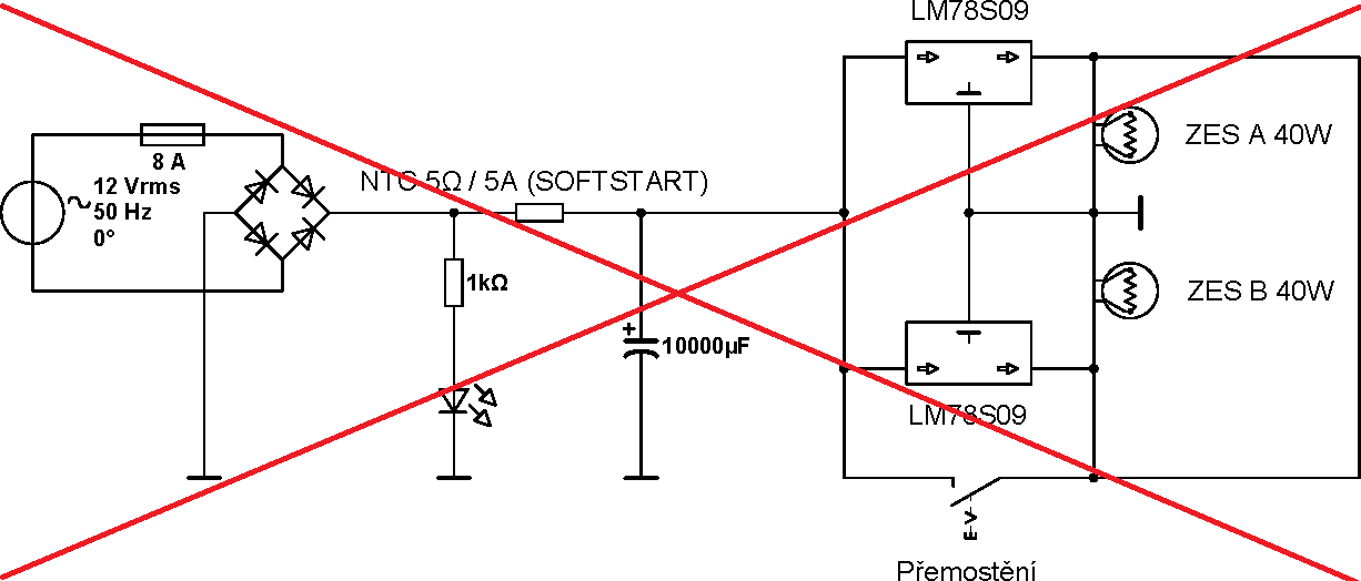

Zdar, potřebuju "jednoduchý" zdroj pro 2 moduly zesilovače, u kterého občas bude nutné vyřadit stabilizátory napětí (vyšší výkon).
Lze to udělat přemostěním vstupu a výstupu LM78S09 tak jako na obrázku, dobré by bylo aby stabilizátory nepracovaly, nezahřívaly se a na výstupu bylo plné napětí?

Nejsem si jistý, jak budou stábly snášet stejně vysoké napětí na VÝSTUPECH PROTI ZEMI, jako jsou "zvyklé" mít i na vstupech = to znamená, jak snesou na výstupu proti zemi = společnému vodiči přítomnost napětí vyššího než je jejich běžné výstupní. Udělej to přepínačem, kterým budeš volit napájení zesů buď ze stáblů, nebo z "by-passu".
Jinak ale paralelní provoz stáblů řady 78xx jakékoliv výkonové modifikace je pouhá utopie, najít dvojici nebo ještě větší počet stáblů, které mají jak totožné výstupní napětí, tak totožnou zatěžovací charku, aby bylo možné je bez obav z vyrovnávacích proudů a nerovnoměrné zátěže spojit na výstupní straně paralelně je prakticky nemožné. Podívej se do datasheetu, je tam zapojení, ve kterém je stabilizátor 78xx "posílený" výkonovým tranzistorem pro zvýšení výstupního proudu. U "kladných stáblů" se posiluje tranzistorem PNP. Ty tranzistory pak můžeš klidně zapojit dva i více paralelně pro vyšší výstupní proud - stabilizátor bude sloužit jako "referenční" zdroj, tranzistory budou fungovat jako sledovače.

No oni vlastně ty stabilizátory nejsou paralelně, každý napájí de fakto jiný modul. Jen přemýšlím jestli bych tedy neměl odpojit i zem když to přemostim.
Takže pokud to dobře chápu, nechat stabilizátory zapojené a přepínat mezi výstupem stabilizovaného napětí a napětí přímo z filtráku.

gouryella píše:Takže pokud to dobře chápu, nechat stabilizátory zapojené a přepínat mezi výstupem stabilizovaného napětí a napětí přímo z filtráku.
buď tak, nebo dát za stabliky do série diodu v propustném směru a přemosťovat to až za ní . . .

Nee, to nedělěj, jednou jsem to někde zkusil přivést na výstup vyšší napětí a šel do kytek.

Je to sice kočkopes, ale takto by to mělo být bezpečné?
Dle selského rozumu při správném najumperování, do stabu nepoteče žádný proud.

Musiš rozpojit země obou stabců mezi sebou, pak by to mohlo být.

Ještě bych mezi tu diodu a stabik dal odpůrek , coby minzátěž .

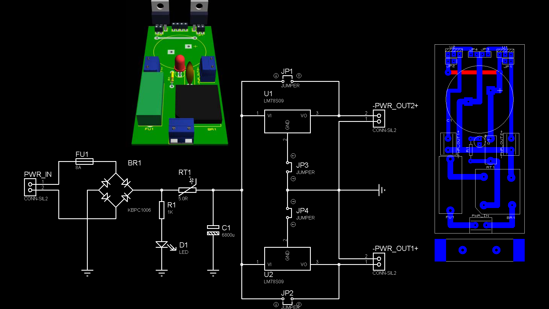

Z konstrukčního hlediska jsem napíchnul LEDku ještě před stabilizátor.
Díky všem za rady, udělám ještě nějaké testy na nepájivém poli a jdu stavět.

#10 Příspěvek od BOBOBO »
Právě proto , aby při přemostění nemohl vzrůst potenciál na výstupu zdroje , tam je ten odpůrek . :D

BOBOBO píše:Právě proto , aby při přemostění nemohl vzrůst potenciál na výstupu zdroje , tam je ten odpůrek . :D
Bude to v krabici, a na ty jumpery se poleze jednou za uherskej rok, když bude potřeba ozvučit nějaká větší akce, ty staby jsou tam defakto kvůli odstranění rušení co leze z počítačového zdroje, z hlediska teploty a snížení napětí to není ideální ale LC ani RC filtry se mi neosvědčily a aktivní zas moc složité.
