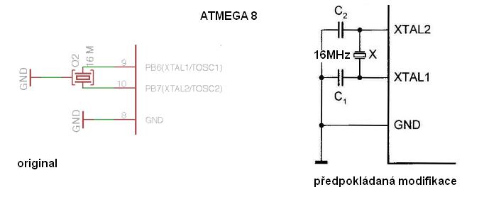

Rád bych si postavil zapojení s ATMEGA8-16PU.
Jelikoš ale nejsem dostatečně znalý, rád bych požádal o konzultaci.
Jedná se mi o náhradu keramického rezonátoru (který asi neseženu) za dostupnější krystal.
Předpokládám, že by to mělo být zapojené jako na obr.
Chtěl bych se ale ujistit, zda potom nastavení konfigurace čipu bude stejné jako u originálního zapojení, nebo je li to třeba modifikovat.
Díky
atmega8.JPG- (15.59 KiB) Staženo 146 x
