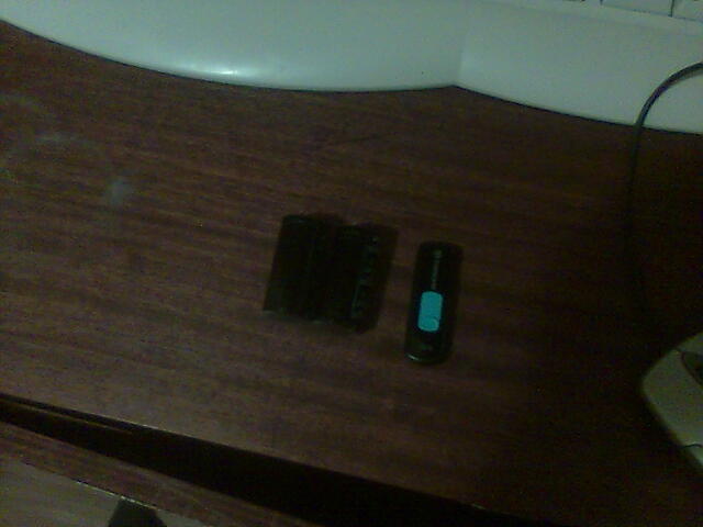

#2 Příspěvek od tesla1946 »
Tesla 820
(36.14 KiB) Staženo 184 x
tesla1946
Příspěvky: 45
Registrován: 13 led 2011, 00:00

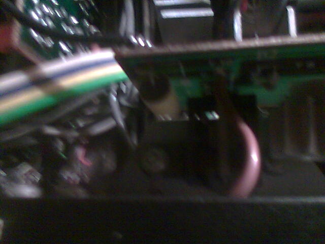

#3 Příspěvek od tesla1946 »
Tesla 820
(28.83 KiB) Staženo 210 x

#4 Příspěvek od biker77 »
Jeli pojistka 80mA PO6 tak ta nemá s KS nic společného jistí stabilizátor ladícího napětí. Pojistky pro KS jsou PO1 - 4. Žluté kondíky by měli být v pohodě ikdyž z té fotky je prd vidět. Elyty od Tesly nemá cenu měnit byly poměrně kvalitní kromě radiálnich typů pouzdřené do různě barevné umělé hmoty.

Dobré ráno
Už mě to také napadlo,že by to mohlo být někde v cestě,ale jak říkám vždy se spálí když jí připojím druhou stranu KS.
A ty kondy,které sou zde použity sou madaři. Nam to kanálu se chovají moc divoce. Při vybití dávají velké nárazy. A to u druhé 820 A,kterou sem též spravoval,s origo madary sou na tom o mnoho lépe. Nemohu směřit ESR můj měřák zvládá tak do 8 000 uF. :cry:
Jinak je to mašina povedená,bytelná konstrukce,kvalitní zvuk,dobře se to i spravuje-mají všude konektory a moduly.
A až na nefunkční jedek stávkující kanál :D ,tak i po po více jak 20 letech funkční,chci vidět za tolik let nějaký moderní stroj,vyráběný v nejmenované zemi.
A omlouvám se za kvalitu fotek.
