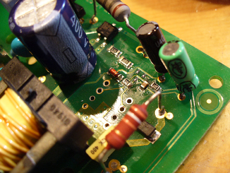

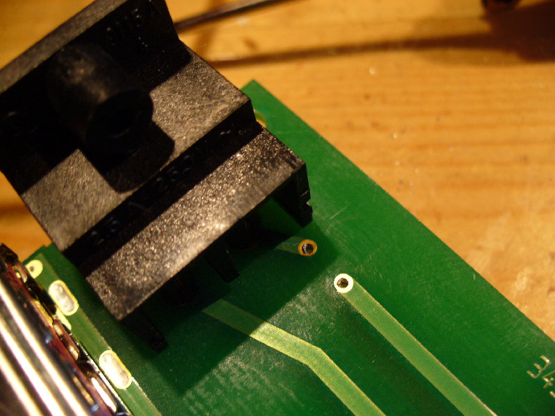

Dostal jsem tento set-top-box zasažený přepětím po úderu blesku. V opravně prý tvrdili, že ho není možné opravit, ale hned, jak jsem ho rozebral, zjistil jsem, že je něco špatně - u přívodu proudu chybí nějaká součástka, díky čemuž se proud dál dostat nemůže a zařízení tedy ani nemůže fungovat. A dále je tam volné místo pro jakýsi 8ipinový integrovaný obvod. Neví někdo, co tam má být?
chybějící obvod
(142.74 KiB) Staženo 117 x
U přívodu
(113.41 KiB) Staženo 115 x

Chybí tam radiální síťová pojistka a zdrojový obvod ICE. Ale bude tam i ještě další v háji. Tenhle zdroj se samozřejmě opravit dá, ale ty sám to rozhodně nezvládneš.. A navíc je to sázka do loterie.

Nějaká nejasnost velebnosti? Anebo si myslíš, že když se tam dá jen tak pojistka a ten obvod, tak že to poběží?

BTW nevíš označení těch dvou součástek?

Dá se předpokládat, že se domnívali, že odešel procesor. Vypájeli (možná zdravý) integráč ze zdroje a přístoj vrátili, experti...

Ten IC je ICE2A0565 nebo ICE2A265

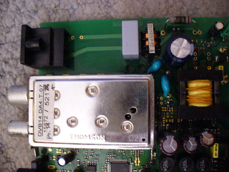

(144.63 KiB) Staženo 148 x

Protože máš ten předešlý model, Artaban vyfotil novější TX2 a jeho zdroj je úplně jiný.

Takže který z IO (L656SD, ICE2A265, ICE2A0565) tam nejpravděpodobněji patří? Jsou dost drahé, takže se mi nechce zkoušet všechny. A ta pojistka je "rychlá" 0,2A?
