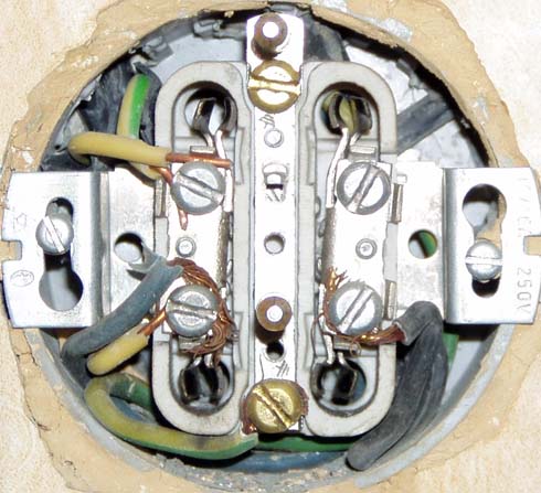

Tak jsem se rozhodl, že by měl po cca 10-ti letech zkontrolovat dotažení šroubků v zásuvkách. Hlavně těch používaných. Hned první jsem rozdělal zásuvku na kuchyňské lince a čekalo mě překvapení. Nedělal jsem si žádný iluze o kvalitě panelákových rozvodů, ale tohle je snad příliš. Pak se člověk diví, že je tolik požárů kvůli vadné elektroinstalaci. :evil: Tomu hňupovi, co to dělal bych bez milosti zlámal kosti.

Hezký. Takovou prasečinu bych si nedovolil ani já. Zlámat hnáty a narvat mu je do (_o_) ... !!!

To nemusel vůbec být elektrikář, ale nějaký řemeslník po něm, který se sral do instalace. V tom případě to padá na investora, jak dal provést výchozí revizi. Krabice vypadá, jako by byla do zdi vesraná po štukování a možná po malování. Možná to vyrobil minulý nájemník. K čemu vede ta licna?

To nemám tušení, k čemu tam co vede, celý je to pod kachličkama. Tipoval bych, že je to napájený z třífáze od sporáku a z toho je tahle zásuvka a dvě světla, jedno nad linkou druhý pod ní. Nebýt těch kachliček, tak bych taky tipnul minulýho nájemníka, blbej byl na to dost a prasečin jsem tu musel opravovat taky dost. Zmíním třeba provrtanou podlahu, protože ten uživatel, když si tu dělal věšák, tak to vrtal přímo na podlaze a samozřejmě to provrtal s ní.

Bohužel, když kámoška rekonstruovala byt v paneláku, tak tohle na fotce byl ten lepší případ. Horší případ byla kombinace hliníku, kousku lanka a CYR pod jedním šroubkem, a naprosto hardcore byla dvojitá zásuvka, kde byl jeden šroub narvaný přes závit, pod ním 1mm vzduchu a přimknutý hliníkový drát (PEN). Původní majitelka bezelstně pravila, že kromě ledničky a TV žádnou zásuvku posledních 5 radši nepoužívala, protože někdy kopou a žehlila na prodlužovačku ze zásuvky u jističů.

forbidden píše:To nemám tušení, k čemu tam co vede
Asi bude nutné to rozhodit a zkoušečkou identifikovat :wink:
Světla z toho budou těžko, nějak tam nevidím víc fázových vodičů než z toho CYSY. Možná někde upadl původní hliník v krabici a tohle je náhrada.

Teď se s tím zabývat nebudu, když to vydrželo takovou dobu, tak to ještě chvíli vydrží, pak budu předělávat celou kuchyň, kachličky půjdou dolů a s nimi i celá tahle hrůza.

No já když jsem předělával kuchyni, tak jsem taky narazil na podobný hrůzy a ještě navíc v hlíně. Spíš se divím, žes o nich dřív nevěděl. Já jsem kdysi všechny ty původní zásuvky a vypínače v bytě už měnil, tak jsem to odhalil už tehdy a co se dalo jsem hned napravil.
