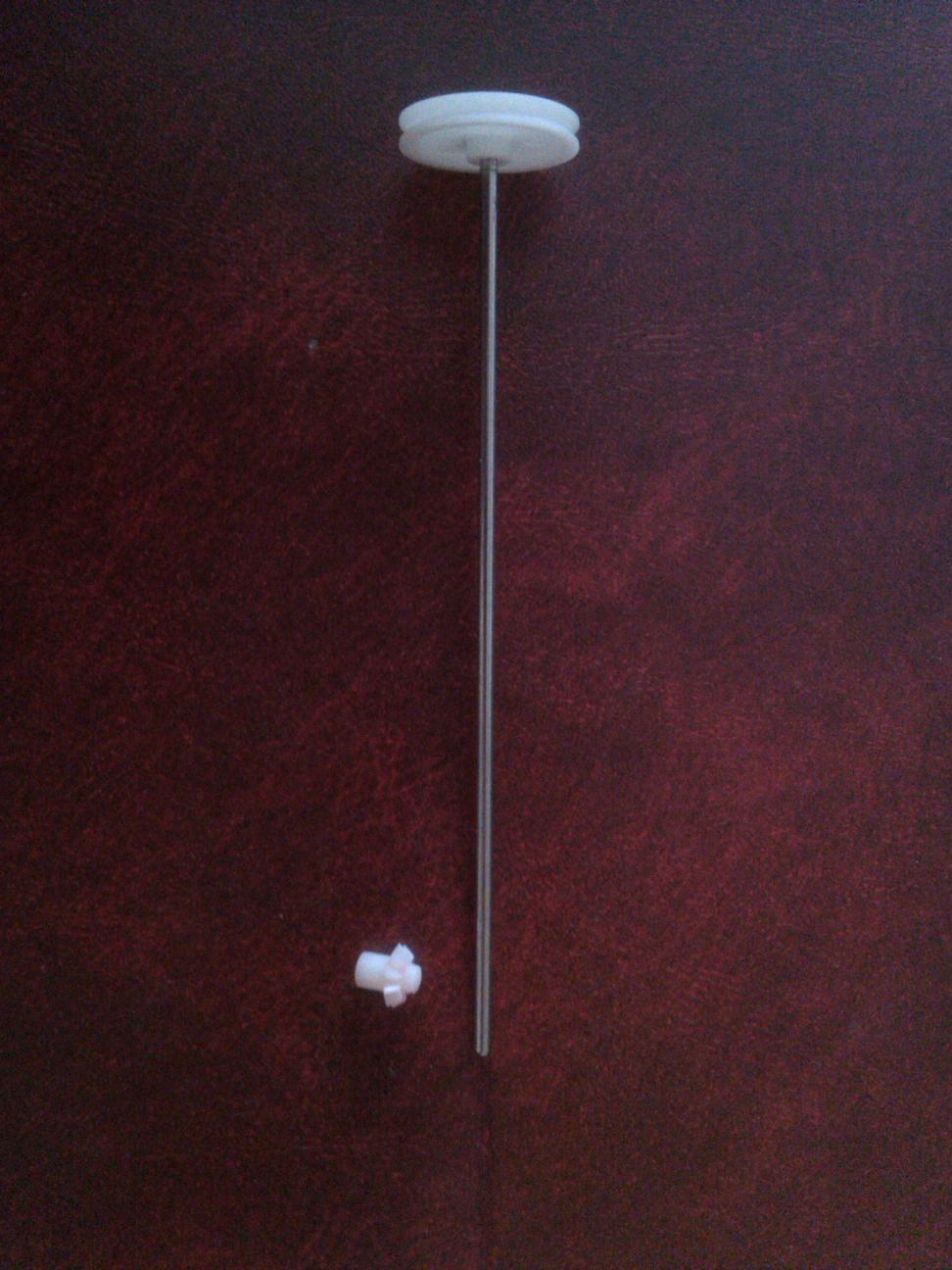

Ahojte. Závada u tohoto videa sa začala prejavovať blbnutím mechaniky. Pri vizuálnej prehliadke som našiel prasknutý ozubený prevod na riadiacom tŕni (viď. foto). Našiel som tento dieľ v AME. Chcem sa opýtať nakoľko predpokladám, že mechaniku bude treba po výmene dielu zladiť, či je nejaký návod ako na to ?

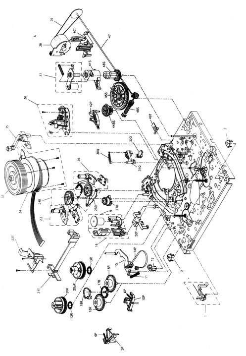

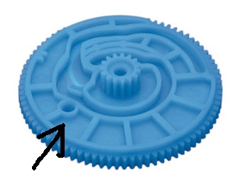

Už dávno som to nerobil ale ak máš tam takéto kolo tak je tam dierka a pod kolieskom v šasi bude ďalšia dierka musíš ich zrovnať vtedy je to vo východzej polohe. Ja som používal vrták a presunul som ich cez tie dierky chápeš?
Lepšie by bolo foto :D
Mechanika je podobná?
(82.72 KiB) Staženo 109 x
Kolo s dierkou je podobné ako tvoje?
(30.71 KiB) Staženo 89 x

Super, uz mi to je jasne. Aj som si vsimol tie dierky no skor som myslel, ze to ma byt zladene cez tie znacky na kolese - trojuholniky. Ano objednava sa to ako kit, spolu. Dik za rady.
