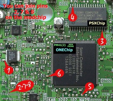

u PS 1a PS ONE to byl PIC 12C508
a zapojení celkem jednoduchý.
přikládám jeden příklad zapojení.

Tiež som do PS 1 a 2 dal niekolko čipov a nikto sa nestažoval že by mu odišiel laser.Daval som rôzne naprogramovane ,do rôznych modelov a čip bol tušim 12C508/P
