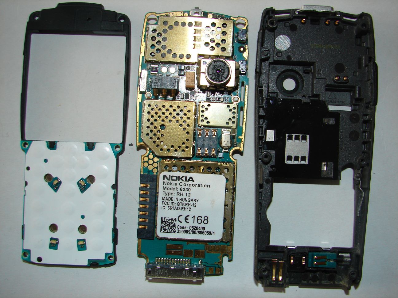

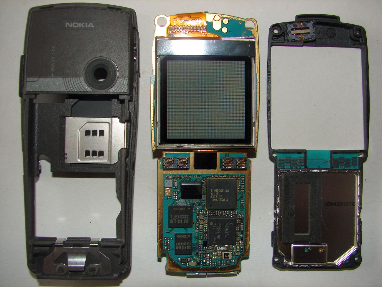

jjilek
Příspěvky: 4473
Bydliště: Olomouc
#9 Příspěvek od jjilek »
keemo píše:z boku je hlasity repro kade telefon zvoni...
Jde jen o to, kde ten hlasitý repro je?
(217.82 KiB) Staženo 106 x
(191.81 KiB) Staženo 87 x
workhard
Příspěvky: 5495
Bydliště: Plzeň
#10 Příspěvek od workhard »
Pod tím deklíkem, co kreje foťák a anténu. Je na tom nápis NOKIA :wink:
ok1xgi
Příspěvky: 961
Registrován: 15 úno 2009, 00:00
Bydliště: Soběslav
#11 Příspěvek od ok1xgi »
Ty dva pružinový kontakty napravo nahoře v zadním deklu.
Poslední slova před smrtí - Tam není víc jak 12 voltů.
jjilek
Příspěvky: 4473
Bydliště: Olomouc
#12 Příspěvek od jjilek »
Já do toho hledím, jak vrabec do hodin (ono to není PC ani automatika). Můžeš pls mi tam k repráčku dát šipku? Dík.
ok1xgi
Příspěvky: 961
Bydliště: Soběslav
#13 Příspěvek od ok1xgi »
reprák je uvnitř toho krytu. ty dva kontakty co se dotýkaji plošek nad bateriákem
jjilek
Příspěvky: 4473
Bydliště: Olomouc
#14 Příspěvek od jjilek »
Díky, už to vidím, jen ještě sundat ten deklík. Už jej mám dole. Repráček má asi 5Ω a nic v něm nechrastí, když ohmetr připojuji. Musím někde sehnat nějaký jiný.
Naposledy upravil(a) jjilek dne 05 dub 2011, 19:00, celkem upraveno 1 x.
ok1xgi
Příspěvky: 961
Bydliště: Soběslav
#15 Příspěvek od ok1xgi »
z venku
