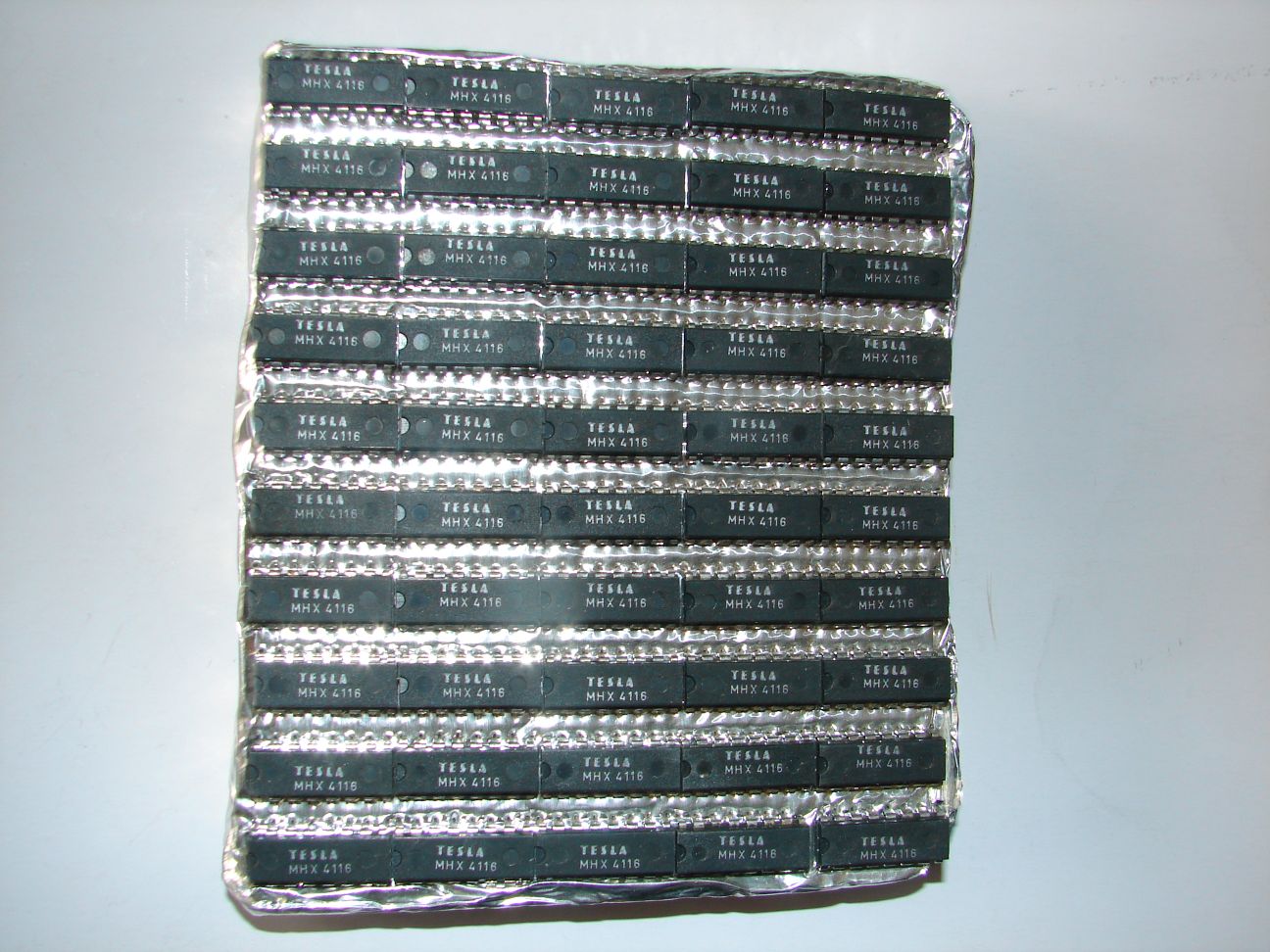

to Reese, to je ale jen doměnka, já se ptám na MHX4116. Může to být verze horší nebo lepší než MHB4116, rep. MHB4116C, může to být i nějaká jiná alternativa.
to Bipolar, ten odkaz jsem samozřejmě našel také, ale tam nic konkretního není.
To Yarda - mám je originálně naskládané na polystyrenu po 25ks, jak bylo běžné u Tesly. Bohužel původ už nevysleduji, ležely u mě několik roků dokud jsem nevypotřeboval resp. neprodal klasické MHB4116. A v různých sbornících z konferencí kolem 1980 jsem o nich zatím také nic nenašel.

Napadlo mne: V jakém je to pouzdře, má to stejný počet nohou jako MHB4116? Třeba by pomohla nějaká fotka s přiměřeným rozlišením.
Jsou to vůbec paměti? Vyráběly se i zákaznické obvody I2L, označovaly se MH100 a dál, ale jestli to bylo pravidlo co se vždy dodržovalo... Setkal jsme se s tím, že myslím zrovna to MH100 někdo nabízel a nevěděl k čemu to je (v podstatě na dvě věci, bylo to do určité konkrétní aplikace, ta se nakonec nerealizovala a ty IO pak někde zbyly).
Podle té fotky to vypadá celkem solidně, ale to X je dost záhadné. Zkoušel jste to nějak měřit nebo zapojit, jestli to něco dělá? Například kdysi jsem viděl ve VÚST plně osazenou desku pouzdry DIL upravenými tak, že vždy dvě sousední nohy byly propojeny a deska byla navržena tak, že tam byl jeden spoj co propojoval do série všechny nohy a zkoušelo se na tom, jak je spolehlivé pájení. Nebo jestli to třeba není speciální vojenská verze.

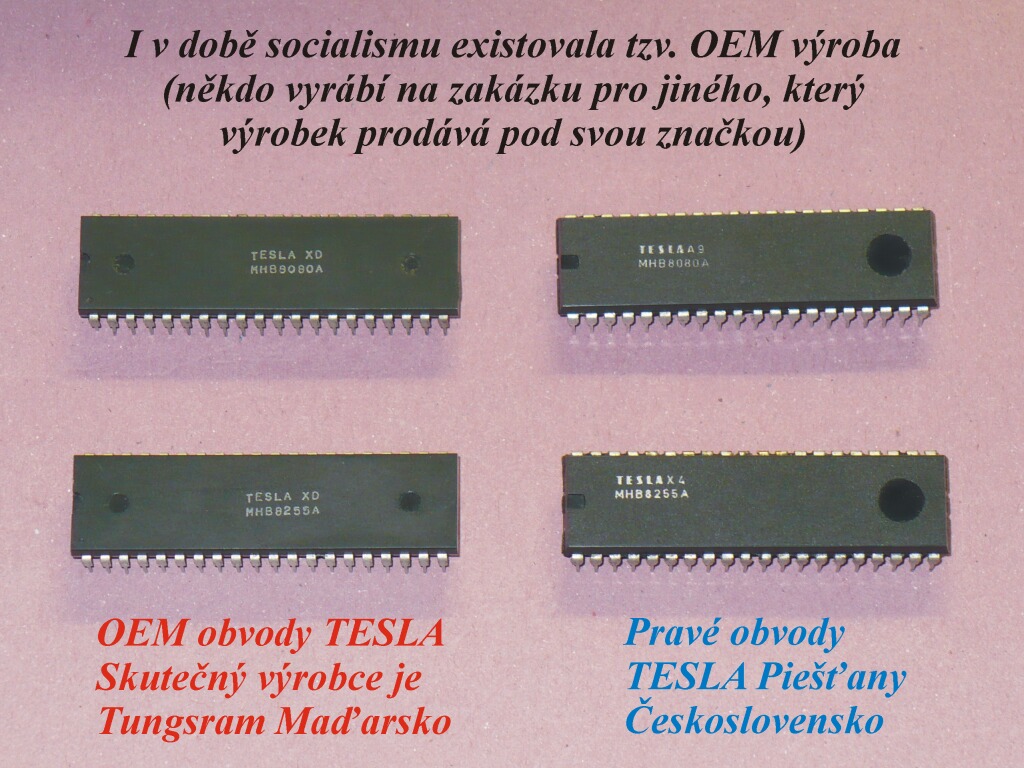

Zdravím, nevím jestli to po 1,5 roce bude ještě aktuální, ale nedávno jsem na Aukru také koupil 25 kusů těchto pamětí a hned jakmile jsem si jednu vytáhl z polystyrenu jsem si všiml, že to pouzdro není Tesla. Kdo kdysi často dělal se šváby RVHP, pozná je i bez označení na první pohled, pozná čipy z NDR, ČSSR, polské, ruské apod. a tohle Tesla není. To pouzdro velice nápadně připomíná paměti CM6... bulharské provenience, takže můj tip a podotýkám že jen tip je, že jde o čipy 4116 vyrobené v Bulharsku, a aby se rozlišily od tuzemských, dostaly označení MHX.
Ona si Tesla vůbec často vypomáhala OEM výrobou jinde, např. paměti MHB4164 jsou komplet výroba NDR U2164D, a jelikož tam výroba v tuzemsku nebyla vůbec, zůstalo origoš značení MHB. Ale viděl jsem je i v provedení, kdy nápis je tím znakovým fontem, co mají orig. čipy z NDR.
Nakonec ukázka snad nejběžnějšího OEM výrobku Tesly - viz. foto.
